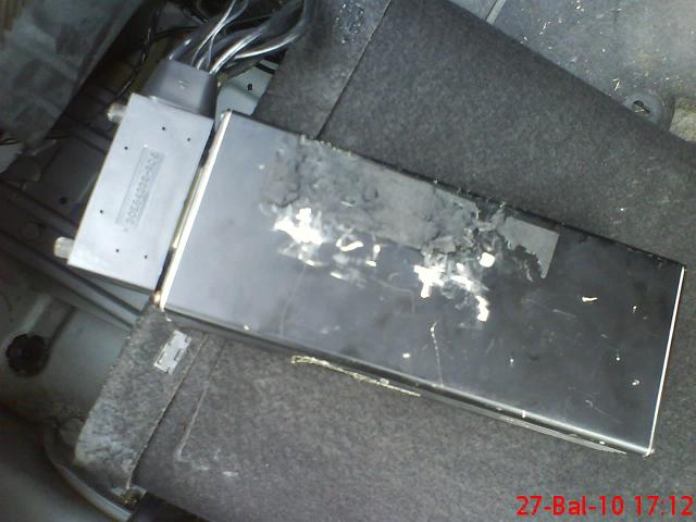

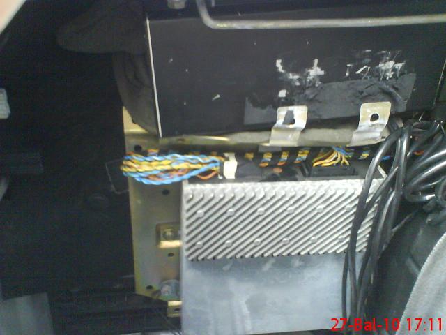

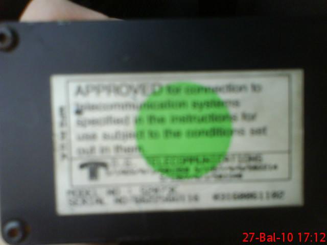

va kaip blokas atrodo tas
Failo aprašymas: va jis neisimtas
DSC00049.JPG [ 44.62 KiB | Peržiūrėta 3691 kartus(ų) ]
Failo aprašymas: cia ir jis
DSC00050.JPG [ 44.86 KiB | Peržiūrėta 3693 kartus(ų) ]
DSC00051.JPG [ 23.83 KiB | Peržiūrėta 3699 kartus(ų) ]
StandartinėParašytas: 27 Bal 2010, 18:09
tai cia kazkoks neaiskus, pades tau tik koks manualas ar siaip online informacija bandant ieskoti pagal gamintoja ar agregato modeli...

2010.04.20
728
dabar meginu jieskoti bet nekaip sekasi,kiek suprantu tai jis veikia kaip abonentas

lupk lauk, pirk srote originalu isidek ir turek normalu. jei aisku isviso jo reikia.

gal zinot kiek mazdaug srote tai kainotu?ir veiktu tada telefonas?
StandartinėParašytas: 09 Geg 2010, 17:53
kaukoliuxxs rašė:
nu tai jei visa komplekta nupirksi kodel neveiks ? veiks aisku, tiek kad suziurek kad viska nupoirktum. nes ten ir telefonas su porankiu visu ir i bagazine jo blokas, ir pravodke kazkokia ir mikrafonas i lubas ir + prie borto kompo turi buti telefono vadlymas, jei jo nera teks pirkt turbut kita.

tai statote TCU arba ULF ir turite pilną laimę, be jokių ragelių ir papildomų kortelių. Su ULF turėsite ir balso atpažinimo funkciją (SES), tiesa lietuviškai ji nesupranta. Pas ką jau buvo telefonas, tai viskas paprasta, o pas ką ne, tai irgi nesunku pasidaryti.

dekui o jai as tik is sroto pakeisciau telefono bloka kur sim dedasi ar veiktu?
StandartinėParašytas: 12 Geg 2010, 08:18
2009.10.25
57
321
E38 740i 94'
kaukoliuxxs rašė:
Manau, kad neveiktų, pirmiausiai svarbu, kas buvo prieš tai. ULF jungiasi su 54pin jungtimi, o daugelis senų telefonų DB25 jungtimi. O jeigu kartais ir buvo 54pin jungtis, ją reikia perdaryti, mikrofonas turėtų tikti senas, ragelio, kaip ir sakiau nereikia, reikalingas tik suporavimo mygtukas, kurį galima dėti originalų (visa dėžutė nauja kainuoja apie 250 Lt) arba elementarus mygtukas Lemonoja apie 2-3 Lt. Jis bus reikalingas vieną kartą, suporuoti telefonus. Kompiuterio pagalba tai galima atlikti ir be mygtuko. Aš naudojau laidus nuo kažkokio E39, kuris turėjo belaidį ragelį, pusę laidų, aišku, nereikėjo, bet perjungus laidus taip kaip reikia, viskas veikia puikiai. Dar tik negaliu patikrinti pačio garso kokybės, bei SES, kai ko trūksta, bet telefonų knyga normaliai sinchronizuojasi, nerodo tik Lt raidžių, taip pat rodo skambinančiojo ID. Taip pat nerodo SMS, bet čia turbūt priklauso ir nuo pačio telefono. Aš mėginu su iPhone, kuris yra šiek tiek problematiškas, bet vėliau išmėginsiu ir su kitais.
