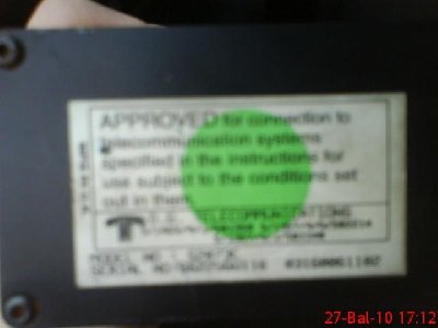

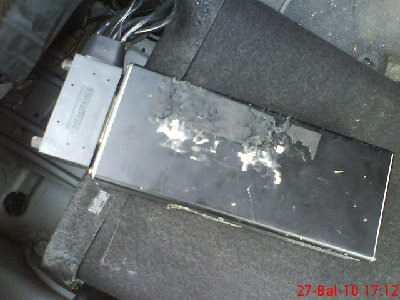

va kaip blokas atrodo tas
Failo aprašymas: va jis neisimtas
DSC00049.JPG [ 44.62 KiB | Peržiūrėta 3712 kartus(ų) ]
Failo aprašymas: cia ir jis
DSC00050.JPG [ 44.86 KiB | Peržiūrėta 3714 kartus(ų) ]
DSC00051.JPG [ 23.83 KiB | Peržiūrėta 3720 kartus(ų) ]
StandartinėParašytas: 27 Bal 2010, 18:09
tai cia kazkoks neaiskus, pades tau tik koks manualas ar siaip online informacija bandant ieskoti pagal gamintoja ar agregato modeli...

dabar meginu jieskoti bet nekaip sekasi,kiek suprantu tai jis veikia kaip abonentas

lupk lauk, pirk srote originalu isidek ir turek normalu. jei aisku isviso jo reikia.
