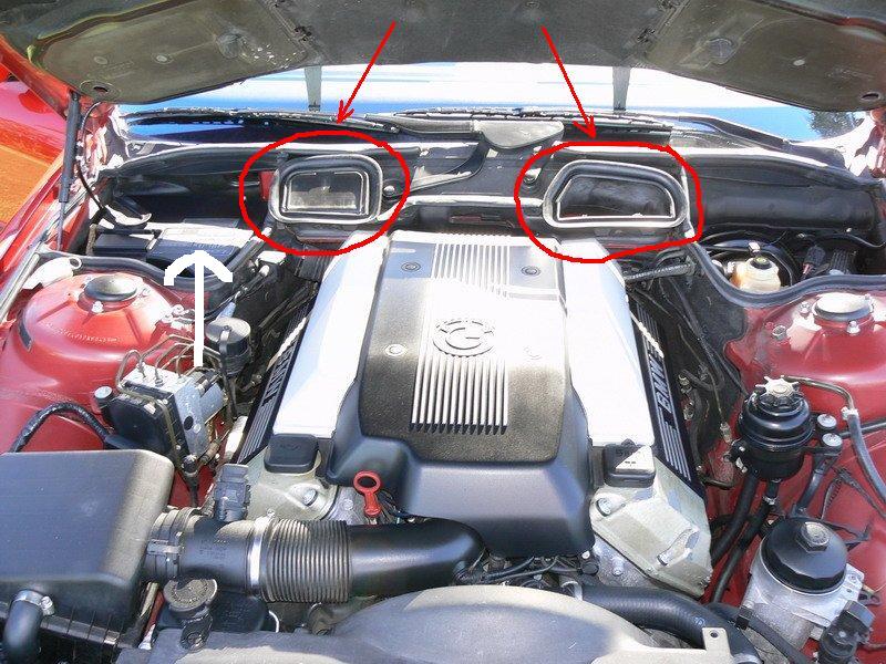

kazla rašė:
Man kai neveike autopilotas, tai diagnostikas rado, kad autopiloto kompas mires, srote nupirkau kita uz 100 lt ir viskas ok...
kurioj vietoj piloto kompas?
...Fuk the fuel economy...
StandartinėParašytas: 27 Geg 2009, 10:39
2008.08.22
158
tenets rašė:
Balta rodykle pazymetoje vietoje, vidurinis kompas yra autopiloto...

StandartinėParašytas: 27 Geg 2009, 14:10
747
Klaipeda
[E39] 523i
tenets262
tenets
Aisku,dekui :wink:
