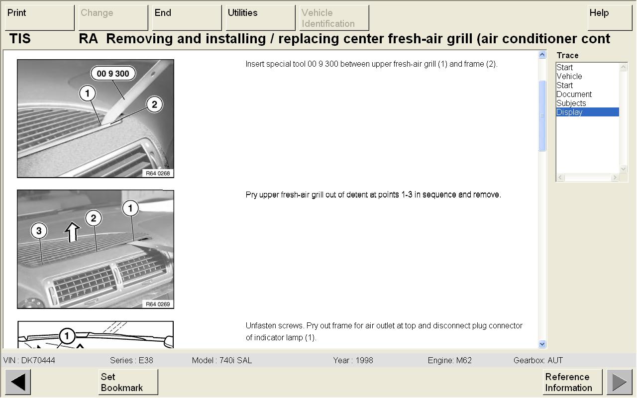

E38 kaip graziai nieko nesulauzius nuimti groteles parodytos nuotraukoi:
bandziau as ten truputi atsuktuva kisti, bet kazkaip sunkiai, baisu sulauzyt :? . gal kas nuiminejo?

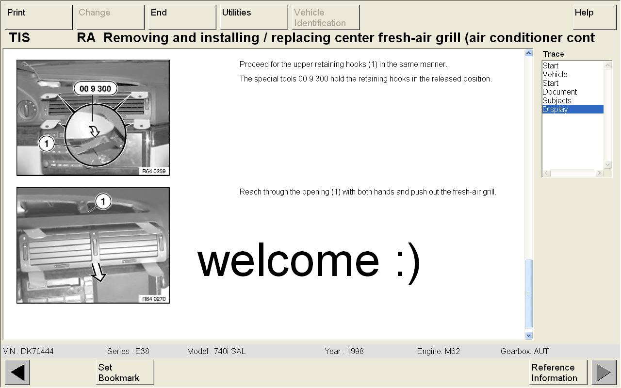

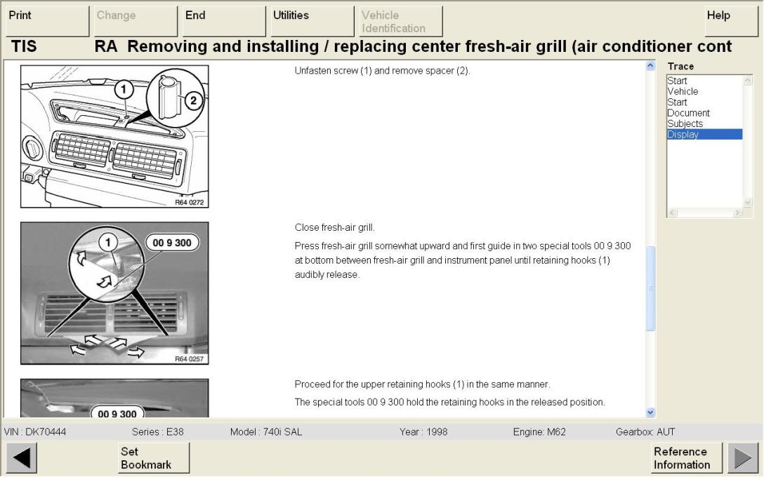

E38 740i
nezinant sudetingas reikalas, galima islauzyti. Isemiau instrukcija is BMW programos. Sekmes.
1.JPG [ 109.37 KiB | Peržiūrėta 5624 kartus(ų) ]
2.JPG [ 104.63 KiB | Peržiūrėta 5614 kartus(ų) ]
3.JPG [ 90.99 KiB | Peržiūrėta 5622 kartus(ų) ]
nera padeties be iseities

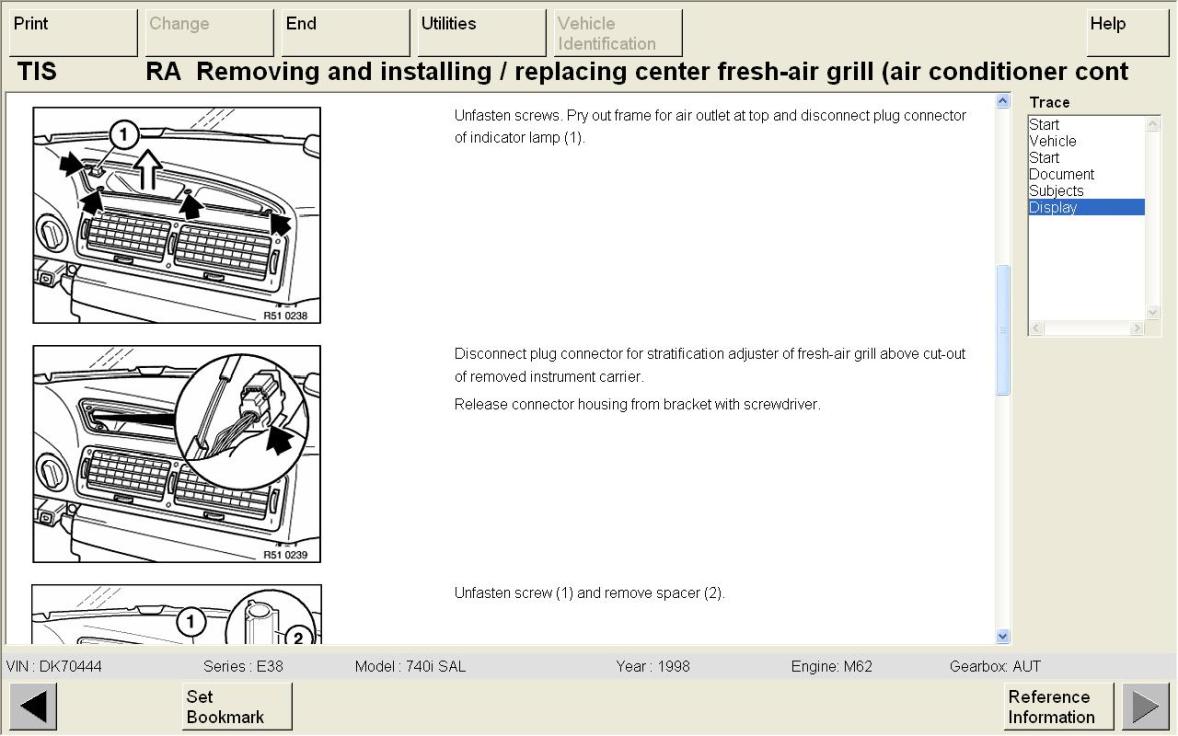

E38 740i
leidzia prisegt tik 3 failiukus - dar vienas
4.JPG [ 109.07 KiB | Peržiūrėta 5618 kartus(ų) ]

Xolen rašė:
Kaip vadinasi sita programa?
Tai man atrodo cia TIS'as.. :roll:
Siaip, turiu parsisiuntes keleta vesiju, vis niekaip nedaeina rankos pasitikrinti ar ta ten parsiunciau, ar kox fake'as.. :oops:
StandartinėParašytas: 26 Rgp 2008, 21:57
hm ačiū uz paveiksliukus, paziurejau gan greitai ir nesigilinau, bet kol kas nieko nesupratau, apart to kad reikia pradeti nuo virsutiniu grteliu isemimo....
o viskas del to kad desines groteles neuzisdaro iki galo, ta prasme visiskai neuzisdaro, lieka skyles, kazkas stringa, mastau kad isardes rasciau kodel stringa ir ka nors sumastyciau, nes man labai grazu buna kai nenaudojamos sios groteles uzsidaro, o dabar to neiseina padaryt -.-

2008.06.10
51
53
KAUNAS
E38 740i
prisegant susimaise eiliskumas, nes atvirkscia tvarka prisegtas foto rodo - is naujo pabandysiu sudet pagal eiliskuma,
3.JPG [ 90.99 KiB | Peržiūrėta 5506 kartus(ų) ]
2.JPG [ 104.63 KiB | Peržiūrėta 5491 kartus(ų) ]
1.JPG [ 109.37 KiB | Peržiūrėta 5518 kartus(ų) ]
StandartinėParašytas: 27 Rgp 2008, 08:39
2008.06.10
51
53
KAUNAS
E38 740i
4.JPG [ 109.07 KiB | Peržiūrėta 5501 kartus(ų) ]
