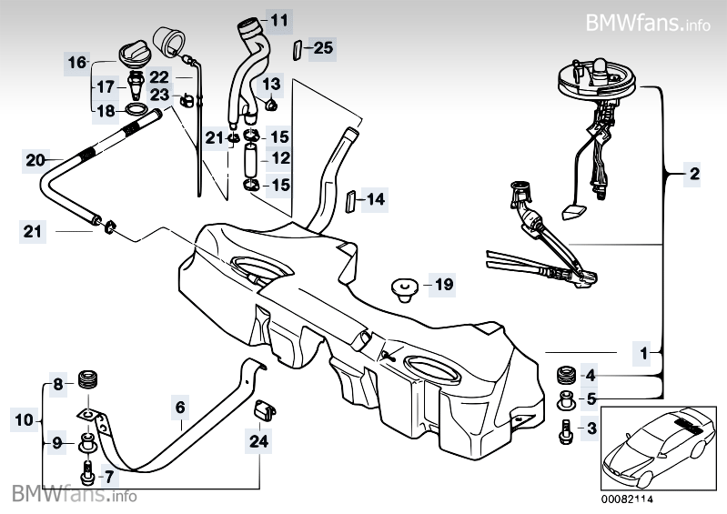

gal i koki kalniuka gryztant vaziavai ? :)
O cia tavo bakas ;)
ODIxMTRfcA==[1].png [ 49.07 KiB | Peržiūrėta 12224 kartus(ų) ]

nelabai tikeciau, gi nedyzelis :) o nuimt baka tai principas toks, kad atleidi tuos didelius metalinius pusiau chamutus, tada jau bakas juda, atjungineji slangeles visas ir atsargiai ismauni ta ausi benzino uzpylimo :) manau viskas :)
