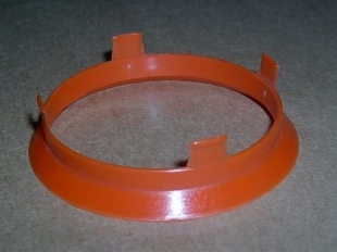

Taigi arteja sezonas lietu ratlankiu, ir tam kad jie nevibruotu prie didelio gricio dazniausiai reikia vadinamuju centravimo ziedu, radau viena zmogeliuka, kuris gali parupint ju nuo 8 lt iki 10 lt uz vnt mazdaug, galimi varinatai:

tad jei kam reiks, i pm uzklausiu kada butu galima juos pasiimt, veiksmas vilniui ir klaipedoi bent jau del kitu didesniu miestu reiktu tikslintis. :wink: bet kaina vis ne po 20lt/vnt kaip kokioi mums zinomoi ratu parduotuvei

Ne dažniausiai, o tik vienu atveju, kai yra dedami ratai nuo E39, ant kitu bmw mašinų, (pvz, E32, E34, E38...)
ir tokiu atveju reikia centravimo žiedų, kurių matmenys 74,1/72,6, tokių tavo duotajame sąraše nėra :mrgreen: o visi kiti su bmw neturi nieko bendro :D
