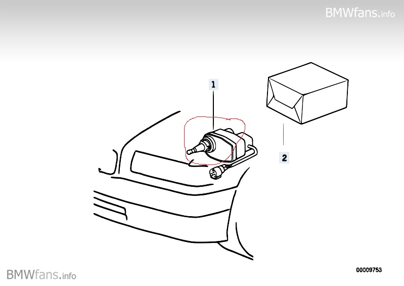

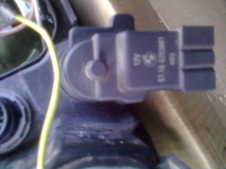

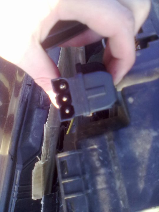

garsas sklinda is tokio blokeliu kur eina jungtis su 3 skilem. :idea:
kai sujungiu 1 ir 2 foto tada tas garsas atsiranda.
maketas.jpg [ 49.42 KiB | Peržiūrėta 2477 kartus(ų) ]
Failo aprašymas: 1
1.jpg [ 48.95 KiB | Peržiūrėta 2479 kartus(ų) ]
Failo aprašymas: 2
2.jpg [ 48.73 KiB | Peržiūrėta 2479 kartus(ų) ]

Tas blokelis - šviesų aukščio reguliatorius.
O švietimas ir cypimas greičiausiai atsirado, dėl to, kad nėra masės.
