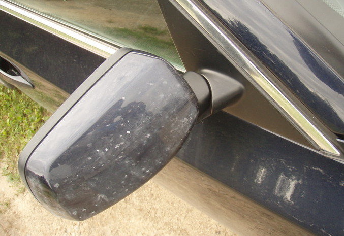

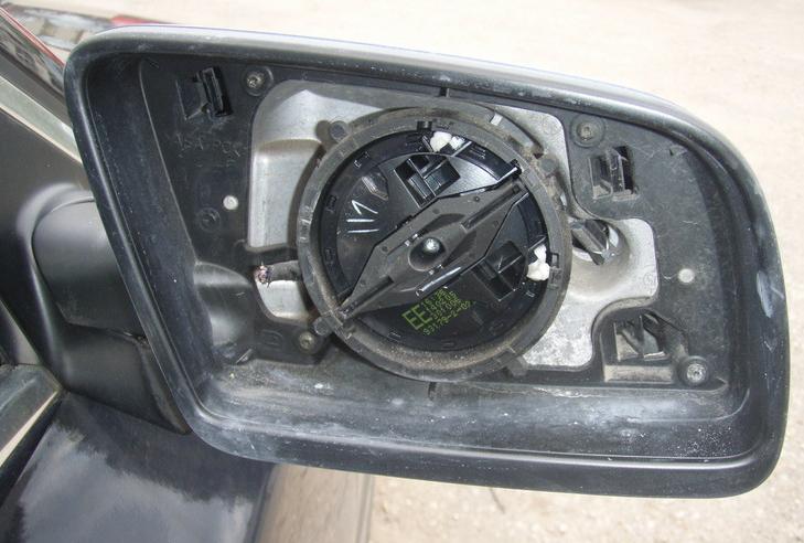

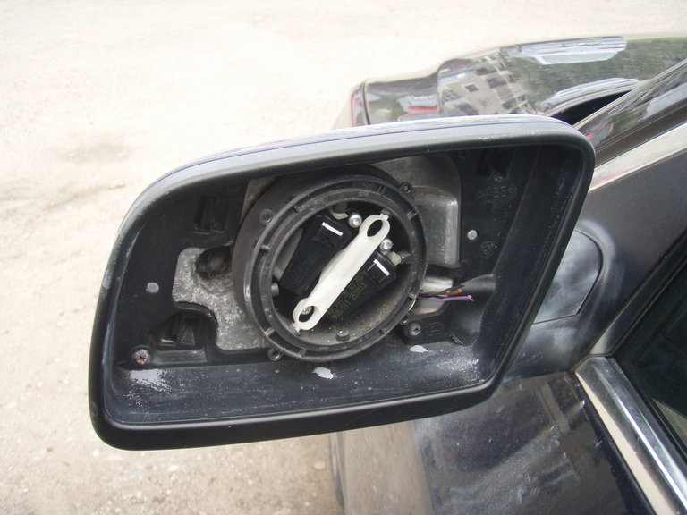

Problema/klausimas: Po nakties radau staigmeną - išlupti veidrodžių stiklai. #-o Gal kas žinot kiek jie kainuoja (fotochrominiai, šildomi)? Tuo pačiu gal žinot kur gaut, ar parduot turit ? Auto žymėtas, tai veidrodėliai irgi buvo žymėti ar ne ? Taip pat buvo jie užlenkti, tai atlenkė rankiniu būdu, galėjo ten ka nors sulaužyt ? Pridedu foto, kas žinot, ar daugiau niekas nepažeista čia, pasakykit. Iš pirmo žvilgsnio daugiau lyg ir nieko nepadaryta. . . :?

laidu nelabai matau.
jei laidai nenukarpyta tada daugiau nieko ten nesugadino.
laidai nukirpti gražiai, matosi pirmoj foto, ant ju kokia fiske neturi but ?

Pranešimo tema:  Re: [E60] Pavogė veidrodėlių stiklus
faktas kad turi but fyskes . bet ten man atrodo paprasti kistukai tik rasi kad ir senukuose kokiuose.
klystat! fiskes specifines bent jau pajungti matinima fotohromui, o sildymui tai paptrastos. bent jau taip yra ant E39.

Uzlenkimo mechanizmas elektrinis ar mechaninis? Jai mechaninis tada nieko nesugadino, jai elektrinis tai turejo sugadint, pazek ar ant mygtuko beuzsilenke, ir ar nekliba dabar jie.
