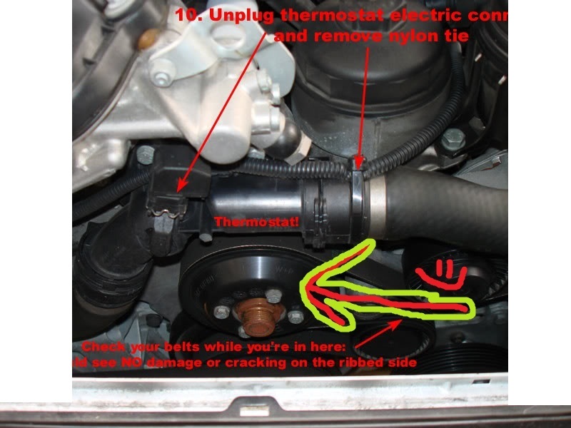

nekuriant naujos temos, zodziu leidzia antifriza ir taip jau net nelasa o bega, prisegu foto is kur man atrdo kad bega nes prieimo gero nera kad paziuret bet mazdaug is ten kur pazymejau. iskart uz termomovos. ar gali is ten leisti? jei taip kokia dali reikia keisti, gal ten yra kokia tarpine?
p.s. kur foto tai leidzia ten is tos nugareles o ne priekio. nu zodziu kur jungiasi su varikliu.
p.p.s foto E46 kebulo, bet kad butu aiskiau idedu.

swordas rašė:
ar tik ne vandens pompa ten stovi..

tai jau tikrai sakot kad reikia pompa? :)

manau agr bakalis ar kaip vadinasi

swordas rašė:
tai pas tave tds ar kas ?

taip 525 tds. E39 97m.
