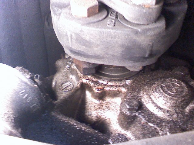

E36 M50b25
leidzia tepala dezes gale, kur jungiasi su kardanu. cia per galini salnika dezes? verta remontuoti?
cia 13 dalis?
http://bmwfans.info/parts/catalog/E36/C ... ing_parts/
Repair kit, shaft seal - 23 12 1 222 771 - 141,24 LTL
ir ar sudetingas pakeitimas? ar geriau neprasideti ir i servisa vezti? kokia kaina +- galetu buti uz pakeitima tokio daikto?

manu pats apsiimk, nieko ten sudetingo. o tas salnikas Baltijos AC tai kainuoja apie 50lt, bent jau E39. nusiimsi kamina, nusiimsi kardana, istrauksi is dezes valeneli ir tada galesi senaji pakeist nauju

as pats keiciau savo automatui, salnykas 40lt kainavo, dariau pats, manau cia irgi nieko sudetingo.

O kaip laiko? nebega? nes pas mane irgi tas salnikas snargli leidzia.

o salnikelis tiesiog issitraukt turi, ar cia jau reik spec irankiu?

Kiek supratau istraukus ta flansa is dezes kur prie jo kardanas sukasi, tai tas salnikas turetu lengvai issitraukt. Idedi nauja ir atgal surenki, ar yra dar kokiu fiksaciju jo?

jokiu spec yrankiu nereikia, eilini raktu komplekteli. isimant salnika gali kaip nori ji traukt, o ji idedant panasiai kaip ir guoli turesi tolygiai ikalt

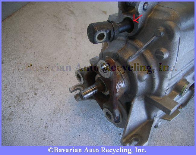

Tai kad tokiu atveju dar ir perjungimo svirties salnikeli reiktu pasikeisti nes jis irgi leis, o su juo reikalu jau truputi daugiau, reiks spec irankelio ar ji pats gamintis turesi.

kas per irankis ir kuris ten yra svirties salnikelis? duotam linke matosi? dezes paleist nereiktu norint ji pakeisti?

kaip suprantu sitas nes pas dauguma jis leidzia

siaip deze pries keiciant varikli neleido. ir po pakeitimo neleido, bet matomai is po kardano keitimo servise pradejo...
ir tepalo uzpylimo varzto nusukt neina... baisu sulauzyt rakta, ar pati varzta... neiasku kiek ten to tepalo yra :/
kaip geriau butu, saltai dezei atsukineti, ar pavazinejus is karto megint nusukineti, kai pasilus bus kazkiek?

Jei kalbant apie pavarų perjungimo svirties salnikėlį, tai gali paskaityt & pažiūrėt čia:
http://www.pelicanparts.com/bmw/techarticles/E36-Shift_Bushings/E36-Shift_Bushings.htm
Pats kažkada šiek tiek domėjausi & žadėjau keist, bet gavosi taip, kad nusivaliau tepaluotą greičių dėžę, pasikeičiau alyvą, pravažiavau ~ 5000km, palindus po auto, žiūriu, kad vos vos apibėgus, nežymiai taip, tai nusprendžiau nekeist... :roll:

Nežinau kaip reikia iš tikro šiltai ar šaltai, sukau šiltai, atsisuko be didelio vargo.

reiketu pastuksenti bet neperstipriai geriaus su guminiu plaktuku jei uzeina galvute tai uzdedi ir padauzai aisku galima bandyti vozduske
StandartinėParašytas: 11 Rgs 2009, 11:16
ir wd purskiau ir stuksenau... beda tame, kad nera priejimo ten. rakto su galvute uzdeti neina, tik rakta iprasta, o ji ir sunerus 2 raktus, kad pailgetu petys lauzimo, vis tiek neina atsukti, daugiau palenkus toks raktas luztu... (wilton, vanadzio lydinio)
nu reiks dar megint gaut rusini, ilgesni ir storesni toki rakta, gal su juo eis atsukt...
