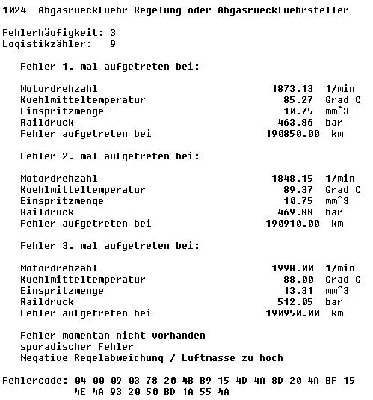

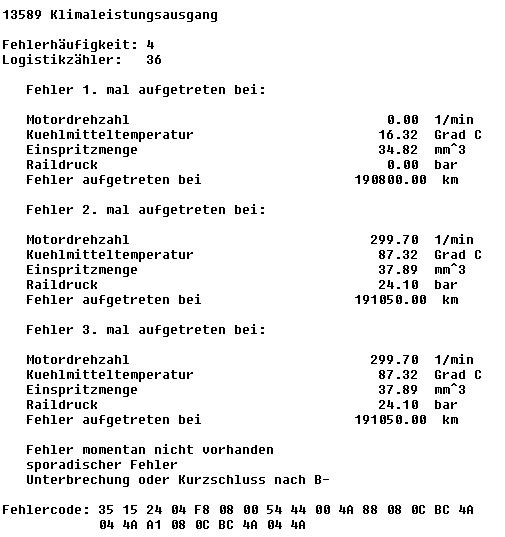

gal kas galit lietuviskai paaiskint siu klaidu reiksmes? cia skanuojant motara m57 parode tokias

1 klaida
pakaitinimo zvakes,sporadines klaidos= (pasikartoja tik kartais)
aktuali klaida pakaitinimo sistema,pakaitinimo zvakes,arba reles.
2 klaida
klimos pajegumo isejimas kadangi klaidos buvo prie 0-299 apsisukimu per minute,reiktu klaida pamirsti nepakenks jai pasitikrinsi B- laida,ar netycia kontaktai blogai,ar nutrukes laidas,ar turi trumpa jungima. koks tas B- turetu buti neklausk :)

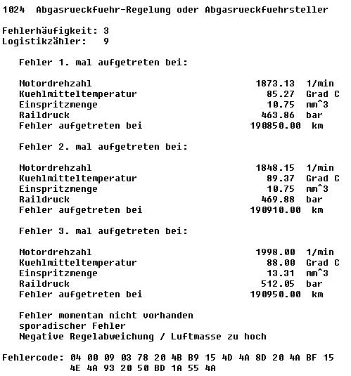

3 klaida
AGR ventilis, ar AGR "voztuvas" (tas elektinis voztuvas kuris vakumo pagalba reguliuoja AGR voztuva)
neigimas reguliavimas=oro mase per didele... zodziu jis uzstriges uzdarytoje padetyje,arba slangute kiaura,arba neturi vakumo...
p.s. cia su kokia programa darei diagnose????

del 2 klaidos, tai gali pasitikrinti kondiskes ventiliatoriu.

2 klaida labai panasia meta diagnostika kai masina ilgai vedasi ir kondicionierius ijungtas.
bet pasitikrinus blogiau nebus :)

klima praskanavus, meta kad trumpas yra jungimas i mase. gal cia ta pati klaida, nu susije kazkaip?
nors akumo per nakti neiskrauna. gal , kad zdarava isidejes. nors jei prie tokiu zemu apsuku, tai numanau kas galetu buti. kai nevaziuoju su masina kokias tris dienas, tai isimu klimos saugikli, kad atejes ryte siurprizo nerasciau-iskrautos batarkes.kai reik trumpai pavaziuot, tai as to saugiklio net nededu. gali but del to. o trumpas tai joziko tikriausiai?
pirma klaida- zvakes nevisos veikia, arba rele ne visada suveikia?
trecia klaida- kodel jis stringa? amen jam?
p.s inpa
StandartinėParašytas: 10 Rgs 2009, 18:15
del zvakiu tai speju kad mirusios zvakes, gal ne visos, aisq yra galimybe kad zvakiu rele, pasidaryt pats skiltyje buvau aprases kaip tikrinasi tas dalykas, tolia udel erg tai man irgi tapati klaida, raso arba voztuvas arba tas vakumo reguliatorius, voztuva isploviau tikrinau viskas good, slangele irgi good, daviklis varza rodo, dabar pakeiciau i kita, bet abejoju ar pades, per slangele vakuma traukia, gal silpnokai, bet ka daugiau viskas veikia

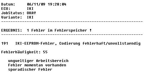

Padarius skydelio testa, radau tokia klaida. cia kazkas prikoduota negerai? kas tas eeprom'as?

epromas=procesorius visokiu ju buna,o kokius turi spidometras nesigilinau.
klaidos vertimas procesorius yra nepilnai uzkuoduotas arba neteisingai. pvz jai truksta jam kazkokio signalo,vienu signalu per daug,ar neatitinka kebulo numeris. ta klaida visiskai nieko nesako,kadangi ji buna nevisada ir jaigu jokios funkcijos nepasigendi ir jokia lempute nedega ir nemirksi ignoruok ja. o tavo klima neveikia,gali buti kad ir tacho ta klaida jaucia,pasikartoju gali buti nes nezinau kokia tavo klima ir koks tacho.
paieskok kur tas trumpas jungimas klimoi.

eepromas dazniausiai meta klaida, kai buna atsuktas skydelis.
