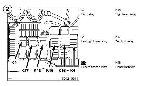

Tikrink relę arba crash modulis nusprogo.
Relė K16.
Failo aprašymas: Hazard flasher relay
Hazard_flash_Relay.jpg [ 19.48 KiB | Peržiūrėta 8952 kartus(ų) ]

zemiau kompo reles sagiklinej yra avarinio rele. 8ta pagal numeracija
StandartinėParašytas: 06 Rgs 2009, 19:21
ziurejau rele.
ja isemus, neweike ir posukiai, ydejus atgal - posukiai veikia, avarinis NE!
masina reik varyt TA, o sitas defektas viska gadina :evil:

o saugiklis yra vienas ant posukiu ir avariniu ar kievienas turi po saugikli?
jei taip, tai gal galit pasakyt kuris saugiklis turetu but sioje schemoje.
Hazard_flash_Relay.jpg [ 19.48 KiB | Peržiūrėta 8934 kartus(ų) ]

Crash modulis, tai automobilio diagnostika. Kartais jei blogai startuoja motoras jis suveikia ir pradeda avariniai mirgsėti. Čia jis ėjo nuo 94m beros auto. Taip pat nuo jo sensoriaus suveikia SRS.
Iš 34 saugiklio (15A) srovė maitinanti posūkių lemputes per K16 relę. Bet jei veikia posūkių signalai, tai saugiklis bus geras, nes maitinas per tą patį. Relė irgi bus gera, nes veikia posūkiai. Tikrink jugilį, jo masę (minusą). Šviesas uždegus apsišviečia avarinis jungiklis?
