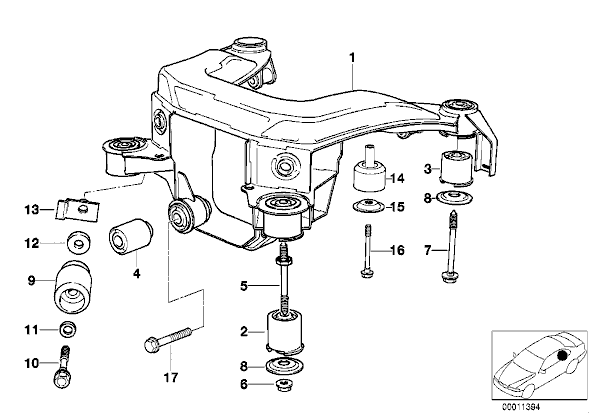

na as nezinau ,kas ten gali buti nutike tiem tavo pusasiam patikrink galinio balkio sailent blokus
numeriai 2-3 ,pakelk masina ant dankratu visa gala ir pakilnok pati galini balki ir pamatysi
20[1].png [ 12.58 KiB | Peržiūrėta 9238 kartus(ų) ]
