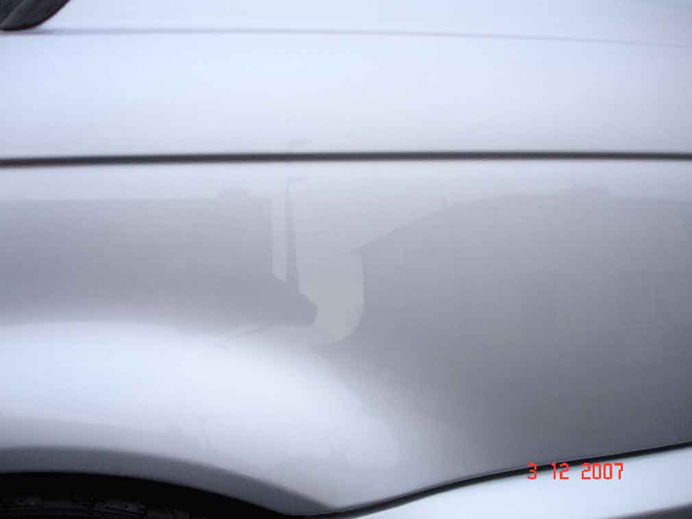

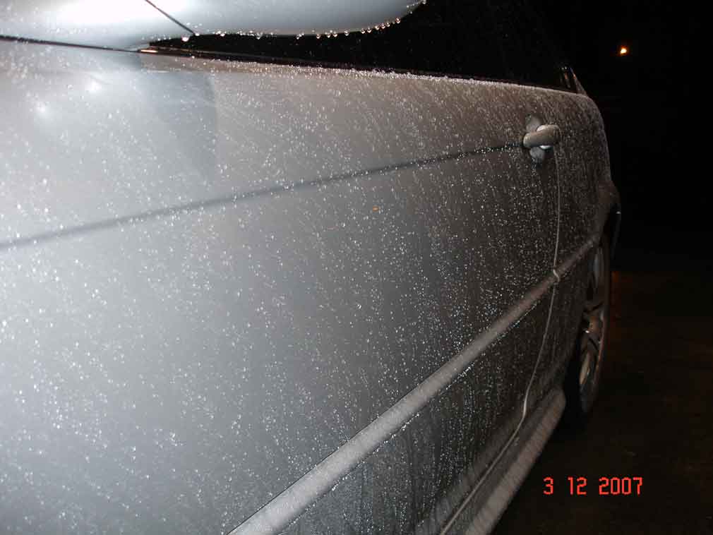

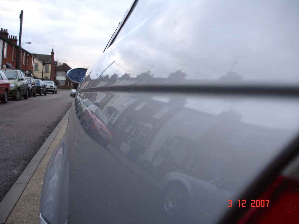

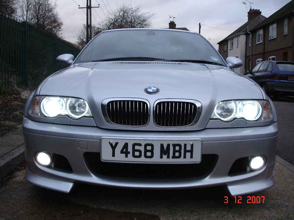

Imetu keleta nuotraukyciu po plovimo ir keliu proceduru ( nespejau, lyti pradejo :evil: Taigi, sekmes priziurint savo numyletinius
StandartinėParašytas: 03 Gru 2007, 20:02
Deje, nuotraukose nelabai kas matose, ant tamsesnes masinos atrodytu ispudingiau :)
nr1.jpg [ 57.11 KiB | Peržiūrėta 15733 kartus(ų) ]
nr2.jpg [ 47.39 KiB | Peržiūrėta 15729 kartus(ų) ]

nr3.jpg [ 13.14 KiB | Peržiūrėta 15737 kartus(ų) ]
nr4.jpg [ 22.51 KiB | Peržiūrėta 15742 kartus(ų) ]

E46 320 Ci 01'
tikrai kad labai sauni :wink: bet va klausimas gal truputi ne i tema, bet is kur savininkas angel eyes jame? ar patikimai jie jam tarnauja? :)
StandartinėParašytas: 03 Gru 2007, 22:30
Dekui :D Angel eyes nesenai isidejau, tai nezinau kaip su tarnavimu, kainavo nemazai, apie 500lt, bet gauni garantija for life, tai sakyciau apsimoka. Ne reklaminiais sumetimais, pirkau is labai gero saituko ir labai rekomenduotino, aptarnavimas liuks, jei ko nezinai visada pasiruose pagelbeti. http://www.jlevistreetwerks.com Cia is Amerikes, bet kiek zinau siuncia jie ir i LT. Angel eyes vadinasi UMNITZA Predator Cromium :D
