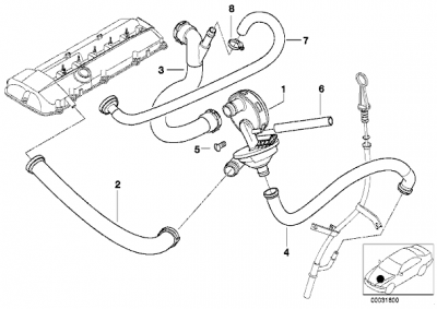

Alsuoklis regulioja spaudima karteryje. Kai jis buna uzsikises arba siaip neveikia kaip priklauso tad spaudimas pasidaro aukstesnis ko pasekoje variklis pradeda naudoti tepala. Alsuoklis randasi po isiurbimo kolektorium, gan nepatogioje vietoje. Aisku galima butu bandyti ji plauti, bet as esu turejas varijantu kai isplovimas ne visad pasiteisina tai siulyciau keisti alsuokli nauju. Nezinau kaip lietuvoje bet UK jis ~ 90 lt kainuoja.
Alsuoklis/spaudimo reguliatorius Nr.1
