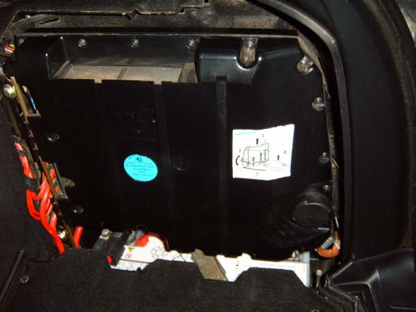

Gal pas ka yra idetas toks orginalus subas? kaip jis ten realiai atrodo, gal kokia foto imestumet? kaip groja? ar apsimoka isidet toki?

Ipatingo nieko tikrai nebus, kiek girdejau is kitu. Manau geriau ka nors is Alpine, Hertz, ar pan. Beja sedane (du subai) geriau groja top - hifi nei touring'e, man pakako, + DSP. Dar abejoju ar kur gausi toki, reikia orignalaus stiprintuvo, pacio subo ir nezinai dar ko, taciau viskas imanoma, sekmes ;)

Reikia DSP stipro, ampuoles, subo, prieky kolonkes keist...
Pagrindinis pliusas sis subas, nesumazina touringo funkcionalumo, neuzima papildomos erdes, kas yra labai didelis pliusas. Beja pats tokio ieskau ir kol kas nesekasi, per puse metu pardavime neteko uzmatyt :|

nu vaizda mazdaug jau susidariau ;) kad ir kiek galima butu surast pliusu tam gamykliniam subui bet ieskot puse metu ir niekur nerast tai manau per didelis deficitas :shock: reiks tada pasieskot kokio Alpine bosiuko
