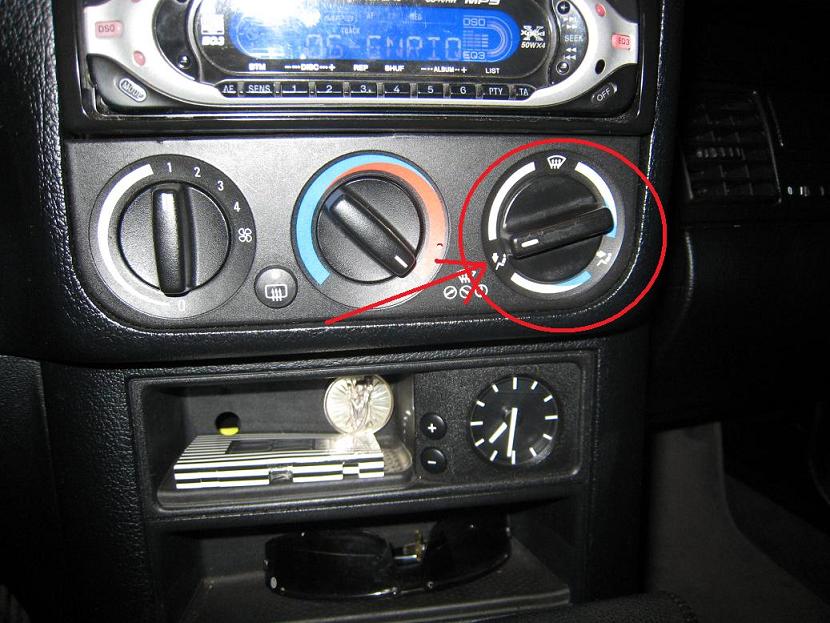

Sveiki, siandien galutinai susipjove mano masinytes peciuko oro srautu nukreipimo valdymas. Pradesiu nuo to, kad jau seniai pas mane buvo problema, kad buvo sumaisytos oro putimo padetys. Jei nustatai, kad pustu i langa,pucia i kojas, jei i veida,pucia i langa ir jei i kojas, pucia i veida. Na kaip ir atrodytu ne beda, bet jei nustatai kad pustu i veida, tada pucia tik salta ora,ankciau buvo ta problema tik su langu,ten pute salta ora. Ir siandien vaziuojant stipriau pasukau rankenele ir ji uzstrigo ties putimu i veida,(nors pagal tikra reiksme nustatymas i kojas). Taip ir paliko,bandant stipriai sukti,vis tiek nebepersisuka i kita padeti,kaip supratau kazkas kazkur issinere ar suluzo... Taigi noreciau pagalbos, kad kas gal zinot kuria vieta issiardyti ir kur galeciau jieskoti bedos,kad vel veiktu visos padetys, nes dabar pucia tik salta ora i veida, kadangi orai salti,tai arba susalsiu negyvai arba pastoviai rasos stiklas :evil: Pridesiu foto kurioje padetyje uzstrigo. Lauskiu bet kokios pagalbos, nes reikia kuo greiciau susitvarkyti..

ardyk ten ta visa peciuko valdyma issijimk bardacioka,maga ir matysi kas ten kaip kazkas ten jauciu bus su trosu pridaryta netaip, arba buves kada nutrukes ir patrumpintas uztai taip ir daros issiardysi ir viska puikiai pamatysi

Ar lengvai issiima tas valdymas su rankenelem? Sulauzyti nesinori, tai gal kas apsvies nuo kur pradeti ardyti ir kur slepiasi varztai...? :roll: Cia kazkur reiktu ieskoti kaip ir manuale ardymo paveiksliuko? Gal kas imestu jei nesunku? :oops:

nuimi ratukus (jie paprastai issitraukia ant saves patraukus),pamatysi po jais 2 varztus. juos atsuk ir patrauk ant saves valdymo blokelio apdaila. nuemes ja bandyk traukt lauk visa blokeli,tik nesu garantuotas kad tai pavyks,pas mane jis issitrauke per prieki ,bet jis buvo kazkoks apluzes,gal del to taip lengvai ir issieme. jei neissitrauks,imk lauk laikrodi su visom apacioj esanciom lentynom,jos nera pritvirtintos varztais,nusiima paprastai,tik jegos siek tiek reikia,aisku protingai :D maga isemes nieko nepesi,jis atskirtas plastmasine sienele

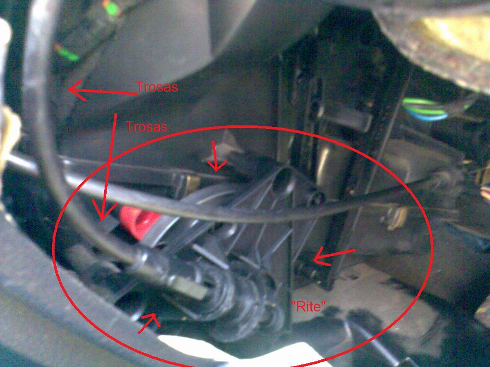

Kaip ir sakiai, taip ir isardziau, isemes ta valdyma visa, radau kaip ir trosa su angaliu, kuris statosi i reguliatoriu. Jis nesisukineja, atrodo kad yra uzstrigee, kadangi laiko daug neturejau, tai nebeardziau toliau. Klausimas dabar kur jis nueina toliau? Kazkur lyg ir uz bardacioko,tai dabar man bandyti isimti bardacioko vidine dali ar apatine? :roll:

visas bardaciokas tik issijima isimi tas apiputimo angas,po jais du varztai,paskui atsidarai bardacioka ten bus 4 varztai ir paskui gali dar is apacios du varztai laikyt tokia plasmase prie bardacioko bet nebutinai,tai visus situs varztus atsuki ir pamatysi kas ten su tuo trosu yra

Radau pats kaip issiimti, katik tai ir padariau,ačiū uz pagalba vis tiek. Tai va, su trosu atrodo viskas kaip ir ok, is reguliatoriaus isemiau, tik nebeidejau atgal, bet cia nieko :lol: Esme manau toje "riteje" kuria radau (foto parodyta), man atrodo jos mechanizmas uzstrigo. Bet neradau nieko kaip ja nuimti, nes viskas taip kaip ir is vidaus prisukta... Gal kam teko keisti ja ar bent susidurti su tokia problema? Ka daryt toliau? :roll: Sorry uz tokius kvailus klausimus,tiesiog noriu kuo greiciau susitvarkyti :oops:

Problema isspresta, katik pasiemiau masinyte is Eolto :lol: Kaip ir maniau, buvo issinerusi traukute, esanti giliau,nei nuotraukoje. Kadangi neturejau salygu issiardyti pats, pasinaudojau serviso pagalba. Ačiū uz pagalba NerkaBMW ir Topazas =D>
