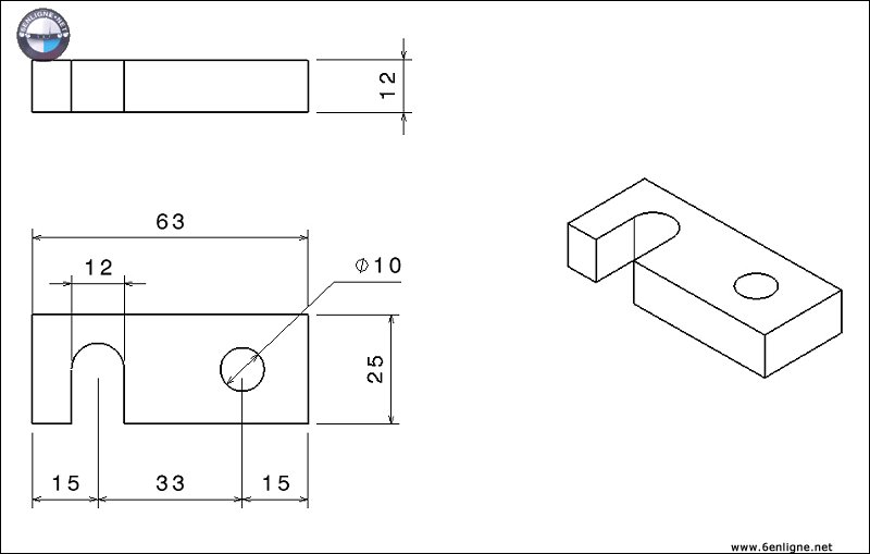

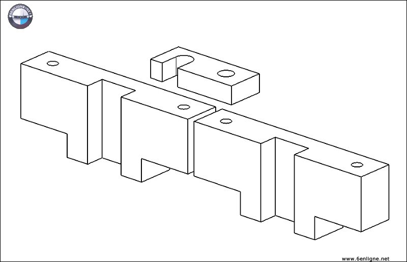

Gal kas turite paskolinti variklio remonto įrankius, o gal žinote iš kur galima būtų gauti?
Čia yra velenėlių fiksavimo mirties taške įrankiai. Žadu remontuotis VANOS'ą.
Kiek galėtų kainuoti šis komplektas?
P.S. M52B20

patarsiu nemetyt pinigu, o tai labai lengvai eina padaryt su liniuote :wink: o varikliui uzfiksavima istekint, autodatoj lygtais yra visi ismatavimai :wink:

imsi visgi vanosa, kad prie veleneliu lysti noras kyla? :)
snekejau su bmw serviso darbuotoju del spec irankiu, tai sake, kad irankiu nusipirkt neina ir ismatavimu neduoda, nebent kasnors i interneta imetes bus. klausiau grandines itempejo irankio, tai sako tokius dalykus patys turi uzsakineti ir pakankamai ilgai uztrunka kol gauna. zodziu beda su spec irankiais :/

praverčiau internetą, tai išmatavimų konkrečių neradau. Bet yra galimybė per ebay parsisiųsti visus tuos dalikėlius.
Beto yra galimybė iš krastos darbuotojo vieno gauti to įtempėjo išmatavimus. Nu dar jo neprašiau (draugas turi paprašyti). Jei gausiu ką nors, tai duosiu žinę. :)

Dekui visiems padėjusiems! Išmatavimus gavau. Pasidalinu su visais.
vanos-m50tu-m52-2.jpg [ 34.99 KiB | Peržiūrėta 11199 kartus(ų) ]
vanos-m50tu-m52-1.jpg [ 39.38 KiB | Peržiūrėta 11190 kartus(ų) ]
vanos-m50tu-m52-3.jpg [ 40.84 KiB | Peržiūrėta 11188 kartus(ų) ]
