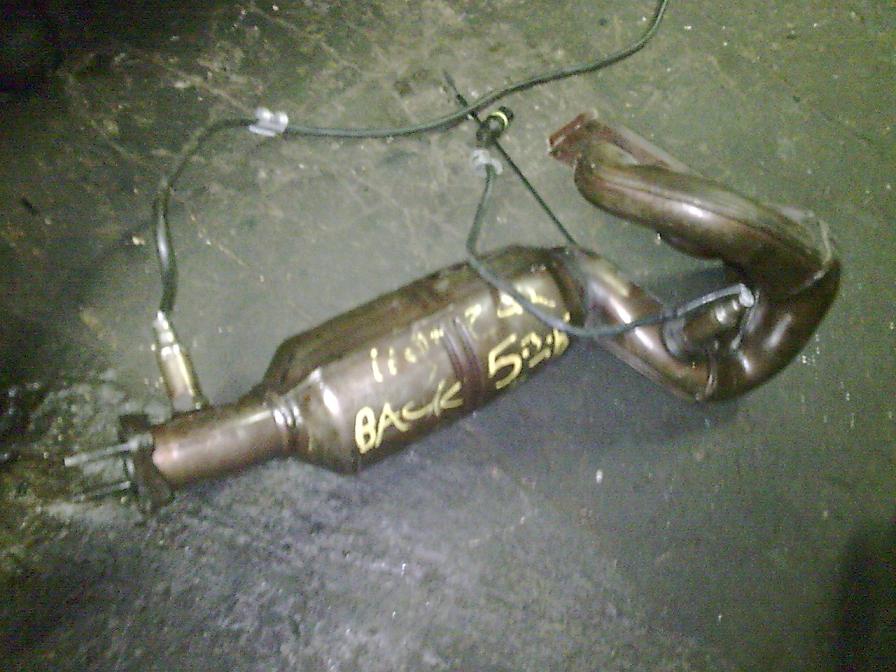

sveiki keliose temose jau buvau aptares savo beda del katalizatoriaus jis pas mane galima sakyti mires,tad auto kastruoti nelabai yra noro nors vieni sako,kad nieko baisaus kiti,kad negerai treti isvis sako statytis rezonatoriu ir t.t o as noreciau aplamai surasti is kitos isimtos auto ir isistatyt sau...tai va klausimas butu toks radau stai si katalizatoriu ir dabar nezinau ka daryti pirkti ji ar ne kaina jo butu 150£ (650lt) isimtas is sudauzyto E39 jai neklystu 2002 metu...tai va kiek butu garantiju,kad jis nepaves ir bus geras,gal yra koks budas kaip suzinoti ar jis dar gyvas?seip jo stovis neblogas matosi,kad ne senas,pasvietus i jo vidu matyti toks sietas ir tiek (as apie juos nenusimanau del to ir klausiu)is anksto dekui uz ats...

kiek matau cia yra nuo benzininio variklio katalizas
jei ismusi kataliza degs lempute ant spydiko ,nes gale jo stovi liambda zondas .ir prijungus kompa bus klaida,o patikrint paimk lempute ir paziurek ar persisviecia ar ne (kisk is tos puses kur ant variklio bloko ar ant kolektoriaus dedas)bet jis visas kreivas tai abejoju ar pavyks kazka pamatyt ,tada mano nuomone palieki bapkes ir tegu duoda garantija kokiom 3 dienom uzsidedi ant masinos ir pamatysi kaip vaziuoja,
kita ideja ismusi savo katalizatoriu (taip ar taip uzsikises) ir pamatysi koks garsas ir ar ta degs katalizo lempute ar ne(cia pats pigiausias variantas,jei pats viska darysi ,o sena katalizatoriu dar priduosi gausi gera 100lt)

mindoo dekui uz info =D> nusprendziau zaisti loterija pirksiu ryt as ji...zesiu bandysiu iki savaitgalio issprest sita beda tik reiks surasti koki zmogeli kuris galetu ji pakeisti... :roll:

kiek maciau esi anglijoj kazkur ne lietuvoj,ciuju uz darba sumokesi nemazai ,tau reiks duobes kad ji pasikeist nera labai sudetinga ,reik turet tik raktus aisku jei pats nemoki sukt varztu tai ieskok specialisto,sekmes darbuose
