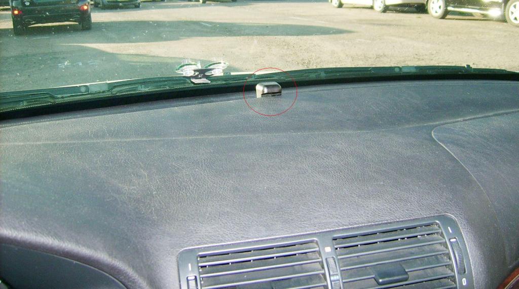

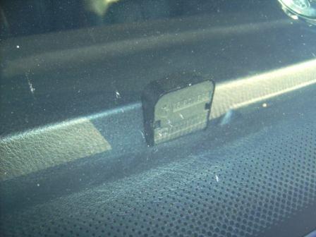

Sveiki! Gal kaz kas ir toki turi? Kas tai galetu buti, kitoj pusej Hella parasyta, laidai pajungti, istraukti neiseina, greiciui lyg ir neitakoja. Auto E39 2002 20d M47

detales nr gal yra?

Stai ka radau : zenklas BMW 6 901 823 ; zenklas Hella 6PT 008 386-00. Sito daikto pagamynimo data sutampa su automobilio pagamynimo data. Pajungti raudonas ir zalias laidai.

Solar sensor raso prie jo, isvertus, saules sensorius :roll: tik kam toks daigtas reikalingas, gal cia kaip tik krituliu jutiklis tada :roll:
StandartinėParašytas: 02 Bir 2008, 14:49
Taip tikriausiai ir yra, cia apskaiciuoja saules energija, po to jau kompas ivertina vidaus temperatura, na kaz kaip taip atrodo. Susija su klimato kontrole. Gerai kad neisroviau :roll: , galvojau gal kokios senos signalizacijos likuciai.

Tai jau issiaiskinome, tai "Solar sensor", arba "daviklis solar". Pagal si numeri 6901823 (yra ant detales) patikrinau cia: http://www.bmw.lt/dalys/ Kiek trumpai inete paziurejau susija su klima.

aha. :) Bet įdomiai, kad tokį dalyką gamina Hella :roll:
Kam įdomu daugiau apie tokio daigto veikimą.
http://www.bmwclub.lv/files/E46_SolarSensor.pdf
