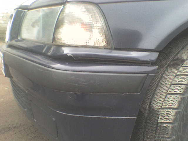

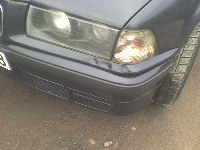

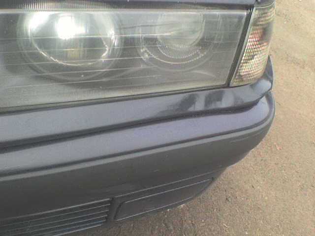

buvo cia toks ivykelis, prigavo mane mikriukas, savo bamperiu tiesiai i mano prieki, nukentejo radiatoriaus groteles, jei konkreciau, tai ilenke ta juosta, kur zemiau lempos eina (virs bamperio), ir bamperi siek tiek sustume (ant 1cm mazdaug), na cia tik is vienos puses sustume, nes i kampa dejo, tai suskersavo ten ji taip truputi... noreciau, kad apziuretu normalus kebulo meistriukas ir ivertintu, kaip ten kas, galbut dar tas senasias groteles tiesintu..? ar nauja statyt jau geriau..? tai buciau dekingas, jei kas kokius kontaktus duotu kebulininko Klaipedoj... dekui! :) p.s. imesiu ryt foto, turesit galimybe patys apziuret...

bamperis turi amortikus, juos atitraukt atgal reiks ir atsistatys i vieta. na jei laikikliai soniniai neuejo, nors abejoju, kad nueitu. groteles tas po farom uz 75 LTL signedoj, ar autoakstej nusipirksi, tik dazyt reiks.

wa, pasiziurekit, nuotraukos stai... jusu nuomone, tiesinama ar statyt nauja, dazyt ir nesukt galvos..? tos detales nudazymas kiek galetu kainuot..? sake, kad ~200lt, mazdaug tiek..?

ar tiesinit ar stayt kita vistiek ta pati procedura, as rinkciausi sita atkalt, o jei stayt kita, tai tada reiks nupjaut sito susilanksciusia dali ir privirint kita usiuka +spakliavimas +slifavimas +dazymas

Vytenis rašė:
kodel?? ne, tai as kalbejau apie isvis visos tos dalies keitima, nusiperku, persidazau ir stataus nauja...

brangiau bus jei visai nauja ir dar plius daugiau dazu, lako. man irgi taip buvo. nu gal truputi daugiau sulenktas, tai meistrai paprasciausiai nupjove dali uso nuo BMW, kuris buvo luptas i keleivio puse ir privirino man, visa dainele

bet tai litu atzvilgiu tas pats turetu kazkur gautis... nes cia irgi kaip ir pats sakei: privirinimas, slifavimai, spakliavimai visokie, dazymas... tikrai nepigiau gautus galvoju... na jei apsiimtu tiesint dar sita, tai pigiausiai gautus, bet noriu, kad butu gerai... na reiks i ta "Korala" nuvaziuot, paziuret, ka meistreliai ten pasakys...

Mačiau aš šį įvykį per Balticum TV - Vaičekauskas nesnaudžia... :) Šiaip tikrai nemanau, kad verta pjauti, virinti... nebent sugadintas rėmelis originalas, tad nupjovus tą dalį virinti iš donoro originalo (jei lengvai jį rasi) prie sugadintosios panelės. Ištiesinti nemanau, kas eis idealiai, nebent pasitelkus visagalį špaklių :) Jei visgi pirksi iš Signedos/Akstės neoriginalią panelę, tai patarčiau įspėti meistrus, kad nepagailėtų gerų medžagų (antikorozijos, dažų, lako) ir kruopštumo, nes gali paskui greitai rūdys "papuošti" auto :)

nu gerai, o tada ne paprasciau kartais paimt ir nusipirkt is srotynu originalias tas radiatoriaus groteles ir perdazyt ir pastatyt, kad sakai perkant is tu parduotuviu galiu nekokybiskas nuspirkt..? nei ten ieskot kokio donoro, virint, spakliuot ir pan... man sitas variantas prasciausias atrodo...
