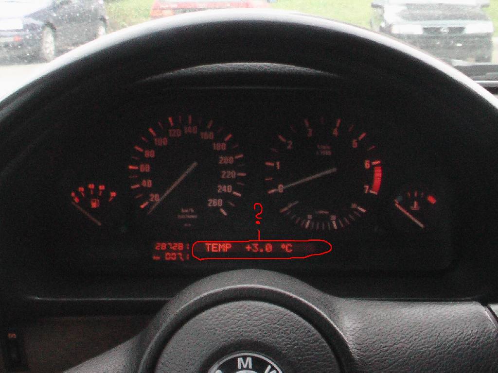

Sveiki niekaip nepavyksta issspresti problemos, ta eilute nereaguoja i BCrankeneles paspaudimus,taciau rodo ir temperatura ir kitus uzrasus tipo klaidas,kiek zinau ten pradzioje turetu rodyt bmw numeri programine versija,bet pas mane nerodo,taip pat turetu rodyt is OBC siunciamus duomenis kiek litru jama laika greiti vidutini
Failo aprašymas: apibraukta
kjjkl.jpg [ 87.61 KiB | Peržiūrėta 7968 kartus(ų) ]

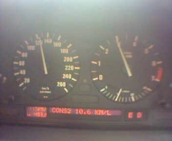

Failo aprašymas: va taip turetu rodyti vidutines sanaudas ir t.t
137254985722_202.jpg [ 13.25 KiB | Peržiūrėta 7883 kartus(ų) ]

erni, temp jau yra ish obc siunciamas signalas! kazkokia mistika...

tai bet kai yra kairej pusej vairo rankenele posukiu ir spaust BC knopke,tai nereaguoja tas ekranelis,o turetu rodyti valandas, vidutini greiti, sanaudas ir t.t

o tai uzrasas temp kaip atsiranda??? :D
Jau itariu ka blogai darai... uzhsiprogramaves esi vieninteli temp ;) palaikyk BC knopke ilgeliau kol atsiras uzhrashas prog 1 --- ar kazkas tokio. tada ant obc spausk ka paeiliui nori check controle matyti: pvz spaudi a-temp knopke, kad pirmu numeriu rodytu temperatura, tada tarkim vbr knopke kad antru nr rodytu sanaudas ir tt. kai baigi - spaudi s/r ir vuolia. BC knopkes paspaudimas tau varines per tavo uzhprogramuotus pasirinkimus.

Kad nereaguoja i rankeneles spaudimus, kad ir laikau nieko.

Nu tai logiska butu padaryti spejima, kad galejo sugesti pati rankenele. Pabandyk idet kita ir paziuret. Dar gali pabandymui istraukt savo esama rankenele ir trumpam sujungt i ja einanti raudonai-geltona laida si mase. Jei trumpam prilietus raudonai-geltona laida prie mases ant skydelio jokie parodymai nesikeis, tada jau reikes kasti giliau.

aisku, pabandysiu padaryti tai :)

Abejoju ar pades rankeneles keitimas, nes kai turejau E32 ir buvo ant posukiu rankeneles BC uzrasas ir spaudziant ja viskas veike, o palaikius ja liko tik prog1 ir daugiau ji i nieka nereagavo, o pries tai buvo viskas normaliai ,kazkas cia nusimuse ir nera kaip grazint atgal :?

kad rodo +3 tai cia normalu, nes nukritus oro temperaturai iki +3 pranesa vairuotojui kad butu kelyje atsargus nes kelio danga gali buti slidi

uhm, tai reiskia kazkas seip blogai,nes sakau visada rodo tik +3 o kai buna daugiau nerodo, kazkaip gal nuresetint reikia ir skydeli ir ta kompa nes db nereaguoja ta knopke BC i jokius paspaudimus
