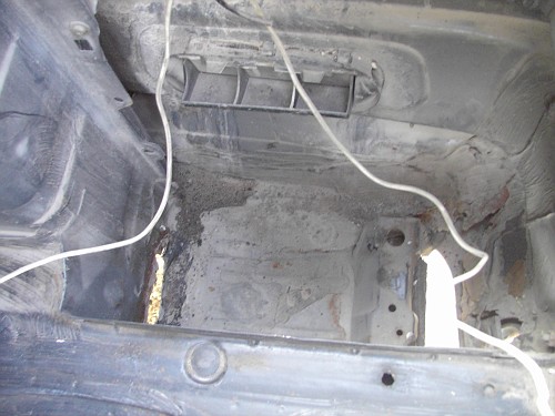

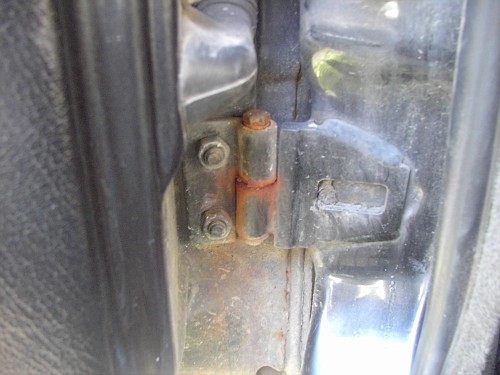

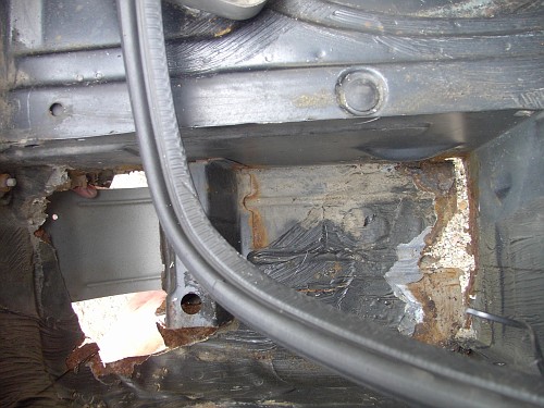

Giliau pasiknisus:
Nuo galinio rato tyškantis vanduo ir purvas atsirasdavo bagažinėje, kadangi ir arka buvo stipriai parūdijusi
Failo aprašymas: Išpuvę vyriai
IMAG0073-vi.jpg [ 41.94 KiB | Peržiūrėta 10353 kartus(ų) ]
Failo aprašymas: Skylės bagažinėje
IMAG0070-vi.jpg [ 48.31 KiB | Peržiūrėta 10353 kartus(ų) ]

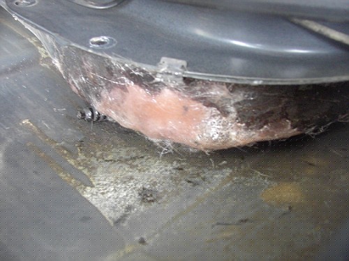

Failo aprašymas: Vanduo salone
IMAG0075-vi.jpg [ 58.8 KiB | Peržiūrėta 10356 kartus(ų) ]
Paskutinį kartą redagavo necrox 27 Rgp 2007, 18:16. Iš viso redaguota 1 kartą.

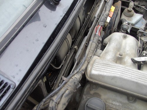

Failo aprašymas: Ardome "bardačioką"
IMAG0100-vi.jpg [ 40.45 KiB | Peržiūrėta 10341 kartus(ų) ]

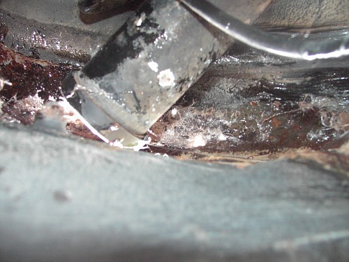

Failo aprašymas: Radome skylutę, per kurią bėga vanduo
IMAG0101-vi.jpg [ 51.9 KiB | Peržiūrėta 10353 kartus(ų) ]

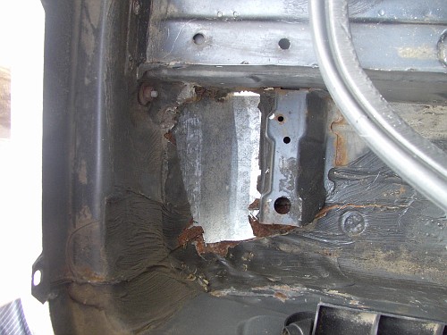

Failo aprašymas: Po kairei, truputį žemiau nei kėbulo numeris yra blizganti vieta, ten buvo pritepta epoksidinių klijų ir užpurkšta smala

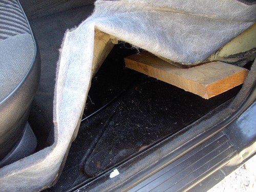

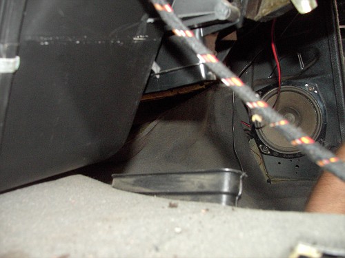

o ka ten vienoje foto malka daro? :lol: galejai placiau apie savo pirkini

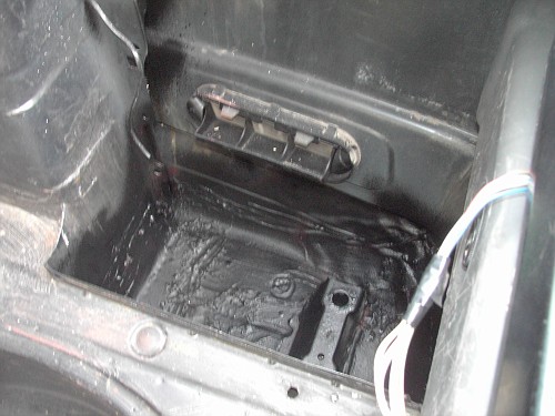

StandartinėParašytas: 27 Rgp 2007, 11:26

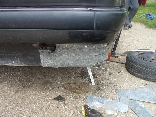

Tvarkome bagažinės skyles:
Failo aprašymas: Skarda uždėta
IMAG0171-vi.jpg [ 67.19 KiB | Peržiūrėta 10352 kartus(ų) ]
Failo aprašymas: Įpusėjom su skardos dėjimu
IMAG0169-vi.jpg [ 52.92 KiB | Peržiūrėta 10344 kartus(ų) ]
Failo aprašymas: Pradžia
IMAG0168-vi.jpg [ 58.49 KiB | Peržiūrėta 10356 kartus(ų) ]
Paskutinį kartą redagavo necrox 27 Rgp 2007, 18:26. Iš viso redaguota 3 kartus.

stashas rašė:
pakėlėm kempinę, kad išdžiūtų :wink: Info truputį vėliau.

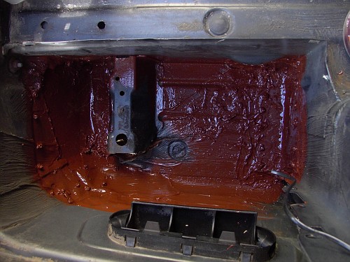

Darbas vyksta toliau:
Failo aprašymas: Gruntuojam
IMAG0170-vi.jpg [ 36.28 KiB | Peržiūrėta 10348 kartus(ų) ]
Failo aprašymas: gruntuojam arką
IMAG0167-vi.jpg [ 50.64 KiB | Peržiūrėta 10346 kartus(ų) ]
Failo aprašymas: Išgruntuota bagažinė (tiksliau tos vietos kur dėjom skardą)
IMAG0172-vi.jpg [ 59.15 KiB | Peržiūrėta 10354 kartus(ų) ]
Paskutinį kartą redagavo necrox 27 Rgp 2007, 18:31. Iš viso redaguota 1 kartą.

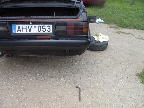

prie to pacio, matos jog priekinis bufferis mustas, pas mane galima sakyt lygiai tokia pati situacija :D ka pasiulytumet daryt? daug ceremonijos su ju atlyginimu?
StandartinėParašytas: 27 Rgp 2007, 12:28
Aha, muštas, na kolkas tuo neužsiėmėm, kadangi raktu neradom, kad atveršti, manau nuėmis galima pernauja uždėti bandyti, gal kas pavyks o jei ne, nežinau ar apsimoka ji tiesinti, kadangi jie yra gan pigūs ir galima jų įsigyti. Jei pagražintas, na kaip kiti sako tuninginis buferis kainuoja ~ 200LT, na truputį daugiau, truputį mažiau, žiūrint kur pirksi, kiek žėjau šrotuose stock buferių kainos ~80lt.
StandartinėParašytas: 27 Rgp 2007, 22:03
Visa bėda, jog kempo neturim :( + lektuvus ir nevirina, o kniedėm tvirtina :lol: Kniedės taipogi gerai laiko ir jom nekenkia vibracija, kitaip nei siūlėm. Beto, nematau jokio skirtumo, kadangi viskas užsidengs ( uždėsim "sijoną" :) )

O kuo tu ten padengei kad greit neisrudytu bagazinej kai sukniedinai?
