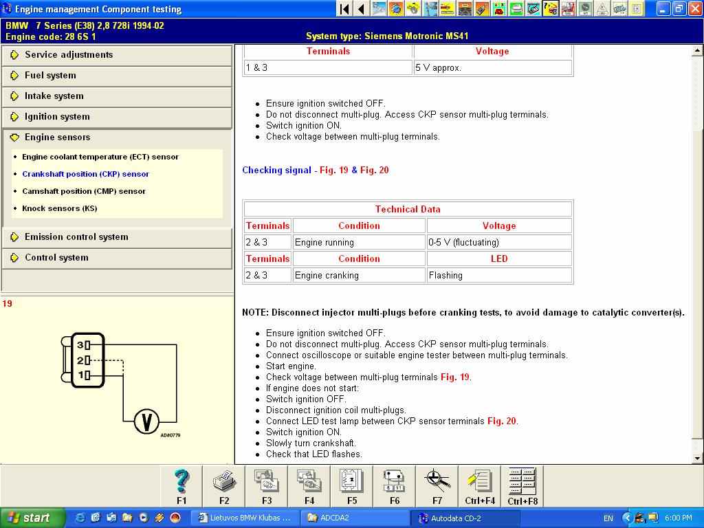

ar galima patikrinti alkuninio veleno apsuku davikli ir kaip?

Per diagnostika galima. Arba su testeriu, jei naudotis moki
padeties.JPG [ 88.49 KiB | Peržiūrėta 6201 kartus(ų) ]

pirkau srote kita. 5 min.dirbo kaip laikrodis,po to variklis uzgeso.Sunkiai uzsivede ir vel tas pats.Abejuose davikliuose nera grandines.
ačiū uz testo schema.
Ar butu galimybe isigyti sia programa,aisku ne uz dyka.

su testeriu tikrinai? darbo pakeisti nemazai (4 kartus keiciau), tai gal tiesiog isimta galima patikrinti?
ir nelabia suprantu kaip patikrinti pagal schema? 1 ir 3 kontaktus 0.5V? kokie parodymai turetu buti gero ir kokie blogo?
