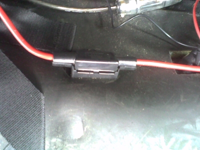

ne ne keleivio pusej prie akumo paziurek kur laidas storas ateina o iseina 2 laidai ,palauk bandysiu nufotkint
Autorius:  Jaroslav [ 18 Bal 2007, 13:35 ]
Pranešimo tema:
va sorry uz kokybe, cia turi buti po kapotu :
Atvaizd041.jpg [ 89.58 KiB | Peržiūrėta 6546 kartus(ų) ]
Autorius:  Jaroslav [ 18 Bal 2007, 13:36 ]
Pranešimo tema:
cia po sedine : bent ieskok tokia dezute
Atvaizd056_1.jpg [ 94.43 KiB | Peržiūrėta 6546 kartus(ų) ]
Autorius:  andriulizzz [ 19 Bal 2007, 09:10 ]
Pranešimo tema:
viskas..padare autoelektronikoje... po galine sedyne netoli atloso buvo laidai nupuve.. kainavo 101 lita :) sekantis darbas generetoriaus dirzelio ketimas bo jau pradejo plyst sonu..
