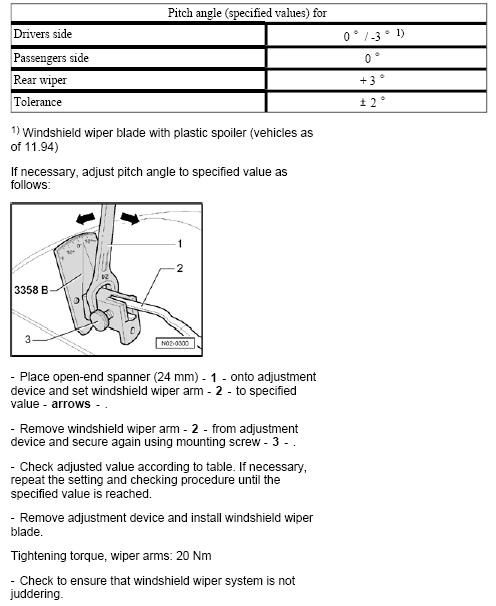

siaip su valytuvais yra bajeris, jie turi buti statmenai stiklui. Reikia nuimti valytuva ir paziureti kaip kojele gulasi ant stiklo, jei gulasi truputi kampu, tai reikia paimti su replem kojele ir pasukti taip, kad gultusi daug maz statmenai. Sita bajeri radau golfo remonto manuale, bet tinka ir BMW. Va iliustracija, kad isivaizduotumet apie ka as. Tik cia parodyta kaip reikia naudotis spec irankiu, bet galima ir be jo

Man ta pati problema, ko as ten tik nedariau championaus pirkaliojau, visokias pastras tryniau, boshus pirkaliojau ir t.t.t.
o kaip Rytisss sake kojele remesi ne statmenai, todel valytuvai ziauriai "broze" :D tas dalykas manes vos i psichiatrine nenuvare
