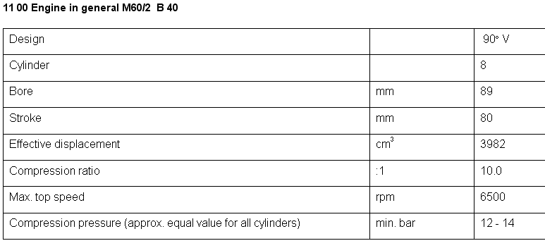

BMW TIS'as sako kitaip :roll: Minimali kompresija turi buti 12-14 :!:

StandartinėParašytas: 28 Kov 2007, 22:04

2005.07.14
154
sakau gi BMW TIS'e pasiziurek. Jei neturi galimybes galiu imest screenshot'a

StandartinėParašytas: 28 Kov 2007, 22:17
2005.07.14
154
E38, M60b40 variklio
m60b40.gif [ 5.13 KiB | Peržiūrėta 8454 kartus(ų) ]
