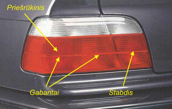

Kaip manot, ar legalus butu toks pakeitimas sukeist lempuciu reiksmes ? Fotkese paraudoninau atitinkamas vietas, kazkaip man touringe negrazu kai pastoviai sviecia per viduri gabaritai, pas sedana graziau kai is sonu :roll:

tu jiems parodyk, kad viskas mirksi ir sviecia, spaudziant stabdi, ijungus gabaritus, ijungus priesrukines ir gali daryti kaip nori. tik kad dar sviestu reikiama spalva :)

Pats stikliukas tai truputi skiriasi, gali buti kad svies truputi ryskiau, o stabdant silpniau..hmm vel negerai :)

manau kad istatymai nedraudzia bet jau kaip patiks apziuros centre darbuotojui jei supras kad sukeista tai gali taip ir uzwelti kad stikliukai skiriasi

Nemanau, kad jie ten atsimena visų auto gamyklinių stopų lempukų išdėstymą ;) Svarbu abi švies vienodose vietose, skaisčiai ir tada kai reikia, ir manau bus viskas tvarkoje...

tai dar ir sukeisk lempuciu stipruma. ten kur stopai idek didesnes. o kur paprastos silpnesnes. as ta pati ant mb dariau :)
StandartinėParašytas: 13 Spa 2008, 20:49
manau galima keist kaip nori, svarbu kad veiktu posukis kaip suki i sona, arba degtu stopas kaip stabdai :) aisq geriau nesigirt technikiniui kad pasikeitei, sakyk pirkau tokia ir nzn kaip turejo but, jei prisiknis kasnors :)

O tai neturetu sviesti abi sios gabaritu dalys kartu?
Man rodos, kad E36 modelyje, tiek sedane, coupe, cabrio ir touringe yra "sudvejinti" gabaritai, t.y. abiejose pusese turi sviesti po 2 lemputes...
Beje, neperseniausiai variau tech. apziura ford galaxy, kur taip pat gabaritai turi po 2 lemputes. Tiek vienoj, tiek kitoj pusej nesviete po viena tos pacios dalies lempute ir tai neliko nepastebeta budrios tech. apziuros specialisto akies :) Bet kadangi zmogelis buvo nuotaikoj, tai praleido su pazadu, kad bus sutvarkyta kaip priklauso... :lol:

taip ir turetu buti. turetu degti 2 gabaritai vienoj faroj ir likes - priesrukinis. bet manuale skaiciau kazkada, kad 1 gabaritams, 1 priesrukiniams ir 1 free. pas mane sviecia 2 gabaritai ir jei stabdai vienas is ju sviecia ryskiau, priesrukiniam atskira lempute.

kas del sukeitimo,tai as saviskiam E34 kazkada netycia sukeiciau vienos puses lemputes ir dege vienoj pusej pats krastas,kitoj vidurys :) tech apziuroj nieko nesake,nezinau,gal nepastebejo,kad viskas taip yra,jie daugiausia i priesrukinius demesi kreipia :)

Aš tai niekaip nesuprantu, kaip ten tos galinės turi šviest :) Pas man coupeje, tai dega du gabaritai, stabdžiam yra atskira sekcija, o priešrukinius įjungus paryškėja kampinis gabaritas. Kiek kitų klausiau apie lempas, tai sako, kad turi paryškėti kitas gabaritas (vidurinė sekcija), alia pažiūrėjus į pačios lempos konstrukcija, ten yra tik viena kontaktų juosta, o kampinio gabarito - dvi ir lemputė ten ta dviguba (5W / 21W)

deja, ne; kazkaip patingejo inzinieriai gala atidirbt, panasus i golfo, ir dega tos pacios skyles kaip pas golfa ir mb :)

Siaip, aisku, vaziuodamas nematai kaip ten sviecia, bet dar karta pasikartosiu - kazkoks neatidirbtas tas galas; priesrukine irgi tik viena sviecia, nes keleivio pusej - tiesiog uzglusinta skyle :)

Vyteni, nebandei žiūrėt, ar trūktsta ir laidų ir tų kontaktinių juostelių pačioj lempoj, ar tik skylė užglušinta? bo tokiu atveju pasidaryt antrą priešrūkinį didelių sunkumų nesudarytų!

Yra laidai ir kontaktai, tik reikia islauzt toki plastmasini kamsti; deja, kai prisiruosiu daryt tiuninga, pradeda lyt ir smarkiai atvesta :)
