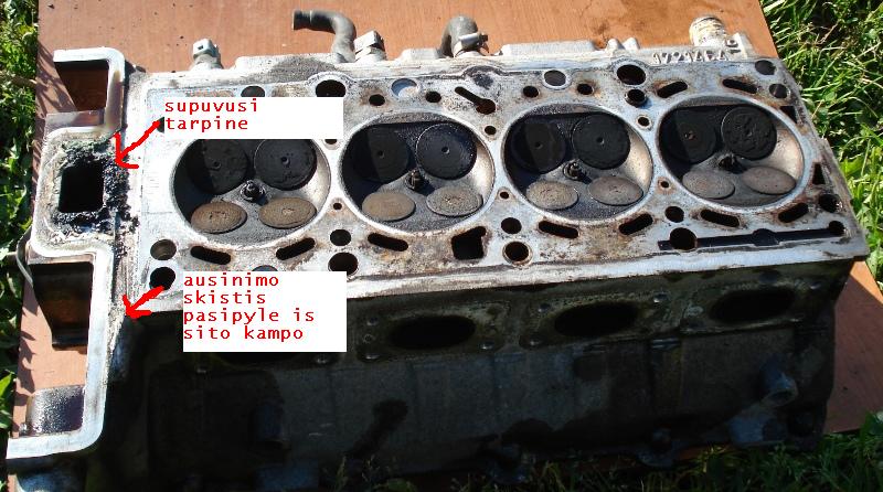

pries pora dienu pasipile variklio priekyje is po galvos ausinimo skistis,
galvojau kad pramuse tarpine po galva bet isrinkus paaiskejo kad priezastis
visai kita tai iskilo klausimas,kadangi galvai nieko neatsitiko tai ar
keiciant tarpine reikia slifuot galva ar uzteks pavalymo?
galva.JPG [ 80.4 KiB | Peržiūrėta 10628 kartus(ų) ]

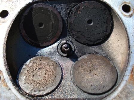

gal dar kas galetu patart ko voztuvai tokie negrazus ir kaip valyt tas apnasas?
Failo aprašymas: visu cilindru voztuvai panasios bukles
pirmas.JPG [ 32.78 KiB | Peržiūrėta 10498 kartus(ų) ]

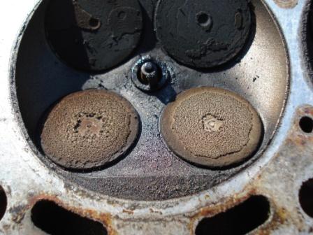

dar
trecias.JPG [ 32.27 KiB | Peržiūrėta 10471 kartus(ų) ]

nu jei vaziavo iki tol gerai ir galvos tarpine viskas tvarkoj, tai slifuot nebutinai jau vezt. nuvalyk ir dek. Jei nori del sventos ramybes, gali nuvezt, bet abejoju ar verta.

Krc. jei jau bėgo antifreezas tai jau tikrai vežk tikrinti ir šlifuoti ir trauk nafik vožtuvus pritindinėk, gumeles keisk.
siaubas baubas galvoj ir taip dar palikti nori nuėmęs ją...
mažai trūksta , kad dar sugalvotum hermetiko privaryt ant senos tarpinės ir prisukti galvą tokią kokia ji yra :D

tai gi ne pro galvos tarpine leido jam visai ta antifriza.

nu jau, nu jau, nuo kada m43 turi 4 voztuvus cilindre?
M42/M44 cia.
Ten eina atskira tarpine, kuri dedasi su priekiniu dangteliu, visai atskirai nuo galvos.
O del galvos, tai nuvezt galima, paziures ar gera. Benzinui nera labai aktualu, jei iki tol viskas gerai buvo, tarpine sveika, tai tai galvai nieko ir nebus. O del gumeliu voztuvu, tai galima pasikeist, vistiek isardyta, nu ir voztuvus galima pritrint per nauja, daug trint ten ir nereikes. Daugiau tik viska issivalyt ir vel surinkt.

galva slifuoti butinai! gumels keisti ir pritrint voztuvus butu gerai. o nuodegos ant degimo kameros ir voztuvu greiciausiai nuo ten patenkancio antifryzo, degancio tepalo(prastas tepalas ar ziedai) ir kaip rase nuo prasto kuro.

jei daryt, tai daryt kaip priklauso,gumeles keist ir voztuvus pritrint.del slifavimo gali grubiai patikrint prie galvos pavirsiaus pridejes tiesia briauna.neatmesciau varijanto keist visa varikli,nes matos kad tepala degina, gal jau ir ziedu nebera.

Toki varikli tai zinai, pigiau gaunasi keist, nei tvarkyt. Bet jei tepalo nedegina, tai pravalyt visus galus, nusveist su svitriniu ir nupirkus nauja tarpine prisukt. Vaziuos toliau ir galvos nesuks. Uzlinks tas variklis, nupirks kita toki pati, isides ir toliau vaziuos. I toki motora neverta nieko kist, tuo labiau kai jie nieko nekainuoja.
