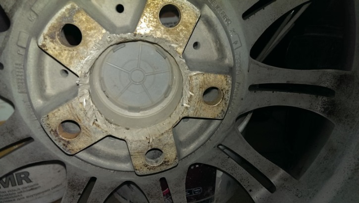

Sveiki, iš karto atsiprašau jei temą ne tame forume, bet čia man atrodo tinkamiausia ją įkelti.
Taigi klausimas, ar šitus "patobulintus" ratlankius jau galima nurašyti ar dar kažkas išsiburtų iš jų?

Burt galima ) istekint graziai kampuka kaip buvo, pasiimt centravimo ziedus ir isbalansuot.

Kampuka pati tekint ar visa centrine skyle tekint, kol tas kampukas sumazes? Tada pati kampuka pralygint butu galima gal, bet tiek daig toa skyles nesistekinsi, nes mazai mesos liks tada sieneliu, ar ne taip?
O centravimo ziedai neturi kazkokiu pasaliniu veiksniu vaziavimui, ar tas pats kas be ju tarkim normaliam rate?

Jokiu pasaliniu neturi )
Istekinciau tarkim iki E39, 74,1
Ziedai is 72,5 i 74,1 tikrai pardavime yra, vos ten po 2lt.
Kampuka tekinciau vien tam kad palygint, nes nepamirsk, kad centrine skyle reikalinga tik tam kam iscentruot ratlanki (geriausiu atveju ziedas turetu uzsikabint) o svoris kaba ant varztu.
Kitoks variantas butu visus nuvezt geram aliumo virintojui, jei vilniuje, visai patiko kaip diglitos meistras varo.
Uzsivirini centra, nuvezi prasitekint iki stock 72,5
Isbalansuoji, vazineji.

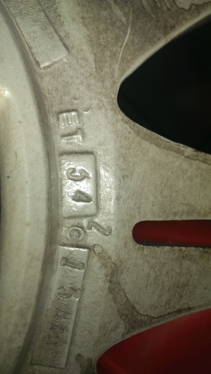

Hmm, nu esmė kaip ir aiški.
O kaip manot, koks čia ET? 34?

Manau 34. Seip is akies gali primest palyginus su kitais ratais kaip ant stebules stovi.
Jei ratlankiai originalus, ieskokis visu ismatavimu ir svoriu cia:
http://felgenkatalog.auto-treff.com
