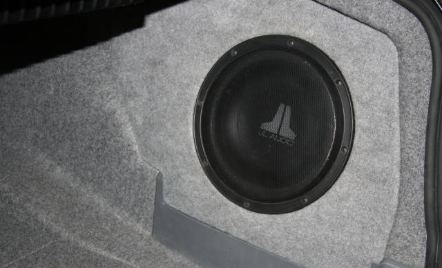

Sveiki! Gal zinote kur Vilniuja ar Kaune gamina tokius subus ?
960.jpg [ 62.73 KiB | Peržiūrėta 9456 kartus(ų) ]

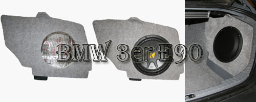

Va dar viena foto.
user73823_pic125134_1349260949.jpg [ 35.4 KiB | Peržiūrėta 9451 kartus(ų) ]

Neatgros tau toks subas ever. Nori gero, daraisi i slydziu skyle, kad grotu tiesiai i salona ir numeriai nedrebetu.
Nori pigiau, meti didziausia deze i bagazine, kad spetu pergrot visa garso izoliacija.
Nori brangiai, perki aktyvius plonus sub'us ir kishi po priekinem sedynem.

O kur gamina/deda suba i slydziu skyle?

Pradžioje siūlau pasidomėti apie sūbo naudingumą ir skambėjimą. O jau tada daryti ten, kur reiks.
P.s. iš foto matau, kad čia feikas

Gali pats pasidaryt, gali kontora rast ir paprasyt kad padarytu.
Jei pas tave jau yra gamykliskai ispjauta skyle ir sedynes nesivartalioja, tai problemos isvis nera.

Rolandas rašė:
Kur koks feikas?
Pradziai pasidomek pries rasydamas ir didindamas postu skaiciu.
Pagooglink ir pamatysi daug tokiu subu.

Viskas ten gerai su tuo subu tik gan sunku yra igyvendinti ji taip kaip priklauso, I du pagrindinius dalykus reik atsizvelgti. Naudojamo dinamiko reikalaujams dezes turis, jo igivendinimas montuojamoje erdveja, ir visas dinamiko dezes kontrukcijos stiprumas kuri reiktu prilyginti paprstos keturkampos formos dezei kuri pagaminta min 18mm, 25-30mm (butu idealu) plokstes. Jei sito neisiena padaryti, pamirsti apie toki suba.

Ir vistiek as liksiu prie savo kad toks subas neatgros savo )
Neimanoma bus uzdaryt visas apdailos ertmes, plius zemiau gi yra ventiliacijos angos.

Bent isisvaizduoji kaip tokiam subui deze gaminasi?
https://www.google.lt/search?q=custom+s ... B746%3B556
StandartinėParašytas: 07 Bir 2013, 13:44
2009.11.01
910
E39 523i
E46 330Ci
E53 4.6is
Nu dar ne durnas, suprantu.
O dar primesk laidu isvedima.
Ir konstrukcijos is stiklo audinio fiksavima. Medine bus sunku atkartot.
Plonas plastikas tokios formos rezonuos.
Ir jei autorius nori tai sudet i e60, per garso izoliacija vistiek neatgros.
Nebent mes turim skirtingus kokybes santykius,
as cia del garso parinuos, bet jei uztenka kad numeriai drebetu cia jau kita istorija )
StandartinėParašytas: 07 Bir 2013, 13:56
8331
Nesupratau prie ko cia laidai susija su dezes gamyba, del audinio konstrukcijos jau minejau is karto jei neigivendinsit pagrindiniu reikalavimu ner nei ka pradeti. O siaip tai viskas imanoma atitinkamas stiklo pluosto kiekis turi buti https://www.google.lt/search?q=custom+s ... B600%3B430
Kas del garso patekimo i salona cia jau kita sneak.

Planas toki suba deti i e90.
StandartinėParašytas: 07 Bir 2013, 15:18
2009.11.01
910
E39 523i
E46 330Ci
E53 4.6is
Tos dideles dezes, iremtos i pertvara, daznai turi fazikus i salona, pvz per palange.
Sita gi sonine deze gali gerai groti tik bagazineje. Toki setup'a suprasciau touring,e,
kur tarp sedyniu freeair'o neidesi, dezes veziotis nesinori, o garsas sklinda bet kokiu atveju i salona.
Visais kitais atvejais deciaus freeair'a i poranki, stiprintuva ten kur norejai sub'a kist, trumpi laidai butu nes akumas visai shalia, o laidai iki pacio zemadaznio pasisleptu po bagazines apdaila.
Kai zemadaznis groja tiesiai i salona, nereikia 2kw zemadaznio, o paprastas net 100rsm, gros kuo puikiausiai isnaudojant bagazines talpa.
