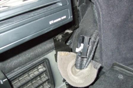

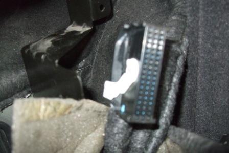

Kad nereiketu burti is kavos tirsciu, pridedu foto.
Picture 020_1.jpg [ 23.01 KiB | Peržiūrėta 4360 kartus(ų) ]
Picture 021_1.jpg [ 20.64 KiB | Peržiūrėta 4351 kartus(ų) ]

prijungus spec. priedeli galesi su ateiviais susisiekt, cia tik exclusive modeliuose ejo..

pasitikrink ar pas tave nėra telephone preparation opcijos. 54pin jungtis paprastai būna pas ULF ar TCU.

teisingai kolega pastebejo =D>
bet kaip suprantu esme, laidai jau yra, tad belieka tik kelius blokelius imesti ;)

tai tų blokelių ne taip jau ir daug reikia, pačio ULF arba TCU, bluetooth antenos, mikrofono ir poravimosi mygtuko. Galima dar ir pačio telefono laikiklio specifiniam aparatui ieškoti, bet tai visai nebūtina. Na, ir galiausiai mėgaujiesi originalia laisvų rankų įranga ir kitais ULF teikiamais privalumais.
