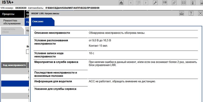

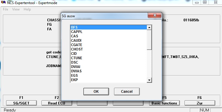

Turiu tokią problemą: Neveikia ACC, nuskaičius per INPA rodo klaidą 5D0F ACC - lens heating. Skaitinėjau forumuose, kad galima per ncs expert išjungti Lens heating (LHT modulis). Tačiau paspaudus "process ecu" ir norint nuskaityti ACC jo tiesiog nėra.
Ar būtų kažkokių patarimų? Ar jis kažkur pasislėpęs? Ar čia Game over toje vietoje? Ačiū už bet kokius patarimus :)
Mašina: BMW 530D E60 2005 m.
Laidas: BMW INPA K+DCAN.
Failo aprašymas: Print screen NCS
ncs.jpg [ 58.92 KiB | Peržiūrėta 9287 kartus(ų) ]
StandartinėParašytas: 26 Lap 2016, 10:37
tik toki paaiskinima meta
5D0F.jpg [ 45.82 KiB | Peržiūrėta 9278 kartus(ų) ]

Sveiki gal galit papasakot kaip lm2 priristi. Tuo paciu idomu kaip blutufa pririst niekur nerandu

Pasitikrink ar FA teisingai suvestas tavo masinoj jei truksta funkcijos dadek ir atsiras tas ko reikia.

Nagi vyra prasau padekit

sukuoduot defaultu, VIN nesvarbu

Expermode sg_codieren. Pradžiamokslį pačiam teks išmokt.

Didelis dekui tau negalvojau kad taip paprastai

O i FA nieko nereikia pridet?

Nutiko dar vienas dalykas. Kodel moduliu liste nera cappl bloko? Pas e60 turetu visus gi but?
StandartinėParašytas: 31 Sau 2017, 01:29
2004.04.25
1200
Tai neaisku Kas ten pas tave per komplektacija ir ka darei.
StandartinėParašytas: 31 Sau 2017, 02:01
8331
samas rašė:
kaip tau bus pas visus jei ner ccc ner ir cappl. isidek 609 i Fa ir bus arba jei data per nauja idesi bus tik cic tada.
