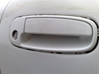

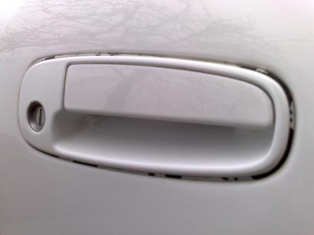

Dar vienas pavyzdys.
Failo aprašymas: PRIES
6213.jpg [ 20.12 KiB | Peržiūrėta 10365 kartus(ų) ]
Failo aprašymas: PO :)
6214.jpg [ 19.46 KiB | Peržiūrėta 10338 kartus(ų) ]
