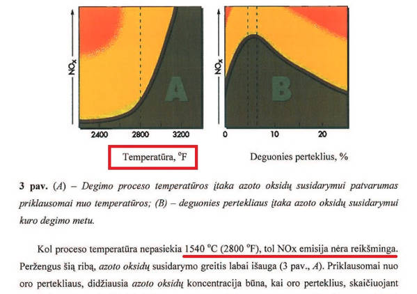

PusėKrokodilo rašė:
Aš ne pats sugalvojau, skaičiau užsienio tech. literatūroje. Tipo bobučių plepalais niekad nesiremiu. Arūnas tau jau paaiškino.
Tai ir as buvau uzsiroves ant galonu, kelvinu, fareinheitu..... anglakalbiai priprate prie savu dimensiju ir net nenurodo, o lietuviska spauda kitaip "vartosi",
o 3500-4500ºC temperatura - tai cia specialiai ruostiem sportui varikliams????
aa.jpg [ 36.04 KiB | Peržiūrėta 10866 kartus(ų) ]
