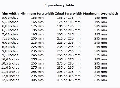

Vyrai nusipirkau auto touring E39. Ratlankiai priekis 8,5 galas 9,5 uzdetos padangos visos plocio 225. Su priekiu viskas ok, o galines visos guzais nuejusios, servise pasakei, kad per siauros padangos galiniams ratlankiams. Patarkit ka daryt, det platesnes padangas i gala ir kokio plocio, kad tiktu? Ar isvis keist i kitus ratlankius, nes nesinori but ziema kaip karvei ant ledo? Ar visgi pakenciamai butu su platesnem?

Ratlankių pločio ir padangų tinkamumo lentelė: http://www.brick-yard.co.uk/forum/tyre- ... 60146.html
Aiškiai matosi kokių išmatavimų padanga turi būti (min, rekomenduojamas ir maks), per plona padanga yra pavojus kordui. Skirtingų pločių ratlankiai jau senokai buvo taikomi automobiliuose, taigi nebus jokia naujiena, jeigu priekyje stovės 225, gale 255 pločio padangos. Per provėžas nebus didelio malonumo ir svarbiausia slėgius tinkamai atitaikyti.

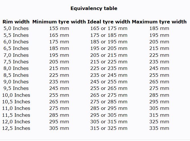

Geriau taip:
ratl ploc.JPG [ 84.26 KiB | Peržiūrėta 6187 kartus(ų) ]
