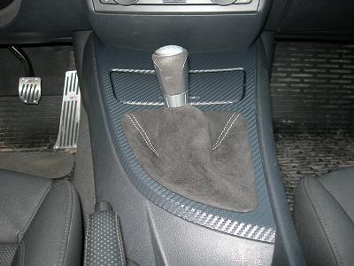

atrodo taip, o rasti gali kaip ir minejo adminas "lipnus produktai", skambinau, tai sake jog pjauna per ruliko ploti 1.22m ir minimum i ilgi 1metras
dscn1055.jpg [ 21.43 KiB | Peržiūrėta 9346 kartus(ų) ]

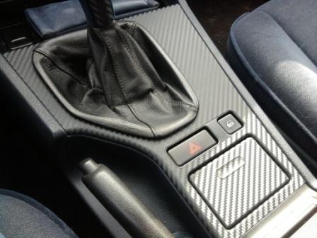

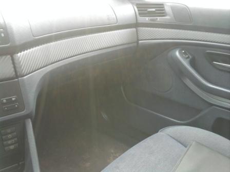

idedu keleta foto: pries tai buvo medzio imitacija- jau paskilinejusi.
Rezultatas tikrai geras: juoda su blizge juostele (kvadrateliais), pries saule ir tamsoje su diodiniu apsvietimu tikrai gerai atrodo ( idesiu foto veliau tamsoje). Kampai gerai suejo, ardymo- nedaug. Centrineje konsoleje nereikia nugrezineti cd arba kasetes dangtelio kniedziu. Uztenka istraukti "sponkes", fiksatorius su replem ( traukiant laikykit spiruokles, kad nepamest, nes gali ikristi uz magnetolos i apacia) ir nusiima medzio apdaila.
Panele melynos spalvos, tai kazkodel man labai derinasi, nei medzio ruda imitacija.
Nuotrauka0135.jpg [ 25.88 KiB | Peržiūrėta 9324 kartus(ų) ]
Nuotrauka0136.jpg [ 14.03 KiB | Peržiūrėta 9286 kartus(ų) ]
Nuotrauka0137.jpg [ 25.63 KiB | Peržiūrėta 9282 kartus(ų) ]
