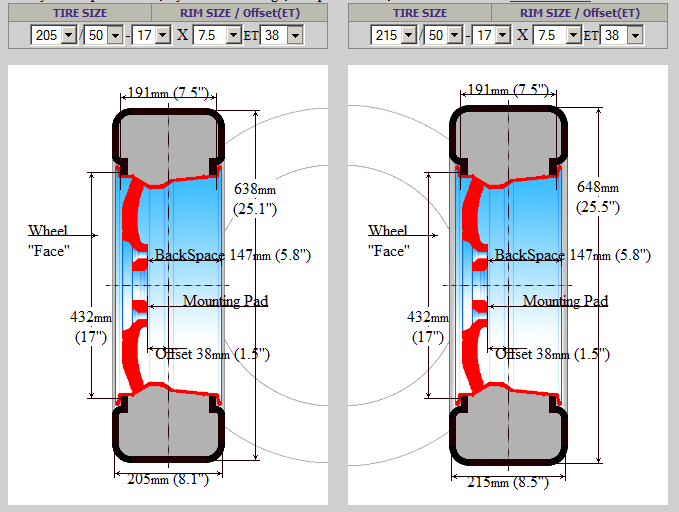

Iškilo klausimas kokias padangas pasirinkti pagal turimus ratlankius. neseniai įsigyjau R17 ratlankius (ET38, 7,5J). Dabar ant šių ratlankių užmontuotos 225/45 padangos, tačiau galvoju apie siauresnes - aukštesnes.
BMW daliu kataloge rodo, jog iš gamyklos E46 ėjo ir su R17 205/50 padangom. kaip manot ar tokių išmatavimų padangos tiktų ant 7,5J ratlankių?
Gal geriau montuoti 215/50? Bet ar tada nesilies į arkas, nes 215/50 yra ant 10mm aukštesnės, lyginant su 205/50:
