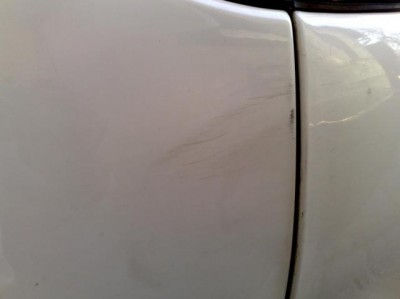

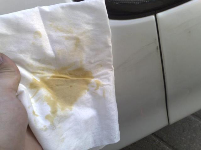

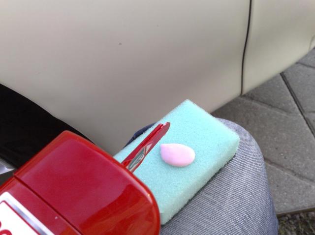

Efektas po to Sonax piestuko islieka tik iki 20 plovimu ir kaina 22Lt. Seip nesinoretu paciam eksperimentuoti su tais svitriniais, noretusi kazko maziau rizikingo. Nes kad norisi geriau, o gaunasi blogiau :lol: Turbut reikes daryt taip, kaip uzmaciau viename forume:
Failo aprašymas: IBREZIMAS
6206.jpg [ 13.45 KiB | Peržiūrėta 14586 kartus(ų) ]
Failo aprašymas: T-CUT PASTA IBREZIMAMS NAIKINTI. SUTEPAME PAVIRSIU.
6207.jpg [ 30.12 KiB | Peržiūrėta 14556 kartus(ų) ]
Failo aprašymas: PASTA UZTEPTI ANT SLUOSTES IR SMARKIAI TRINTI IBREZIMO VIETA.
6208.jpg [ 25 KiB | Peržiūrėta 14523 kartus(ų) ]

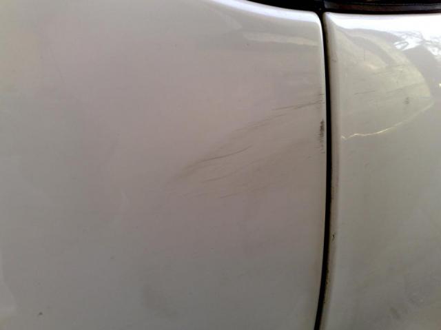

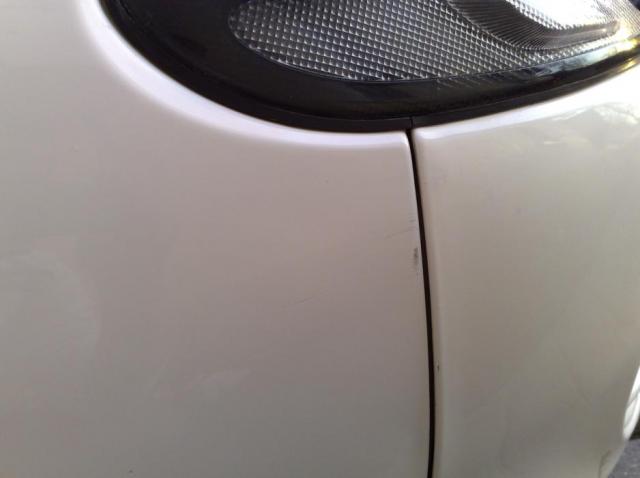

...tada naudojamas universalus SONAX polirolis ir po nuvalymo matosi rezultatas.
Failo aprašymas: TADA NAUDOJAMAS UNIVERSALUS SONAX POLIROLIS.
6209.jpg [ 29.12 KiB | Peržiūrėta 14528 kartus(ų) ]
Failo aprašymas: REZULTATAS, PALYGINKITE SU PRADINIU IBREZIMU.
6212.jpg [ 20.77 KiB | Peržiūrėta 14554 kartus(ų) ]
