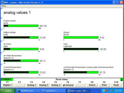

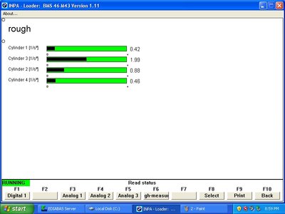

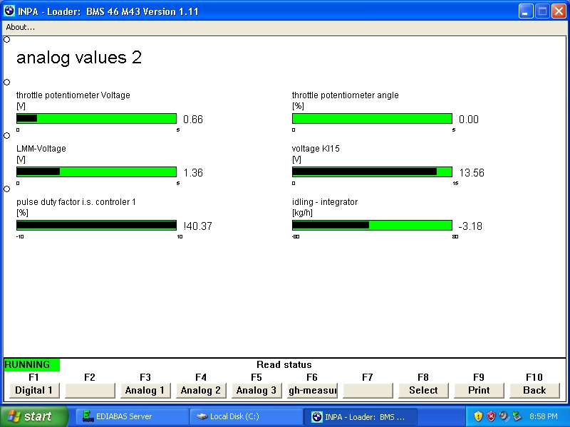

Sveiki esu naujokas BMW forume, tad labai nepeikite jai klausima pasikartos. Pasikeites OSM istryniau klaidas, bet stebedamas live data pastebejau "pulse duty factory" virs normas ir kiti parametrai taip pat. Skaitinejausi En forumuose tai kaip ir sprendimo neradau, o gal nekreipt demesio ir vazinet sau ramei ? Isvis ka tas parametras reiskia ?

nera cia normu nurodyta tavo ekrane
