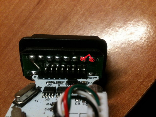

reikia užtrumpinti pinus. Pasieiškok forume, jau kažkur rašiau apie tai.
O tai kai uztrumpinsi viskas veiks gerai?

Ant salto variklio cia gerai ?

Situos kontaktus 7 ir 8 sujungti K+DCAN laide,kad galetum prisijungti prie visu bloku?
