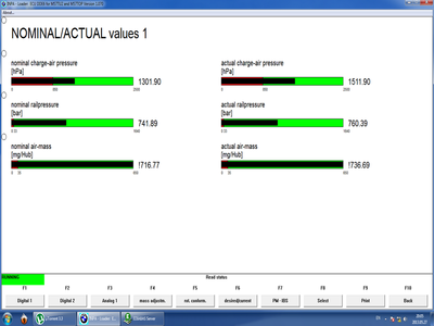

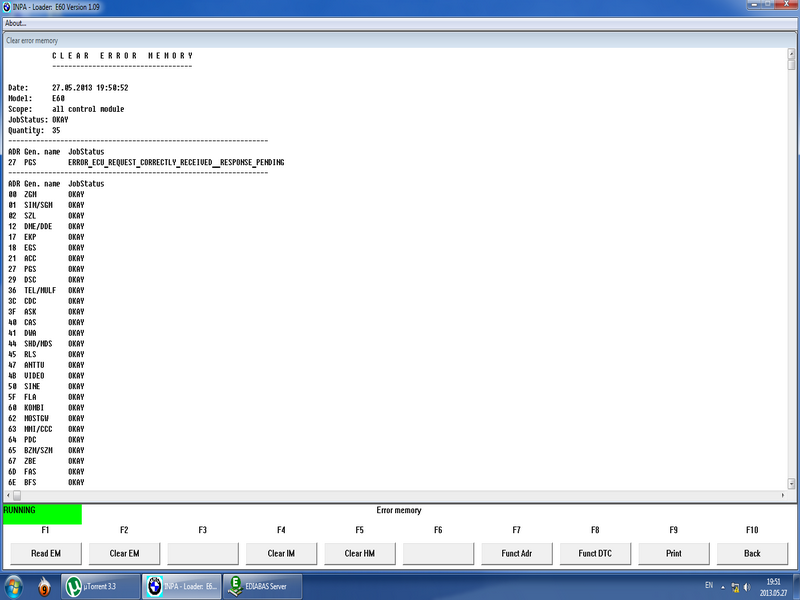

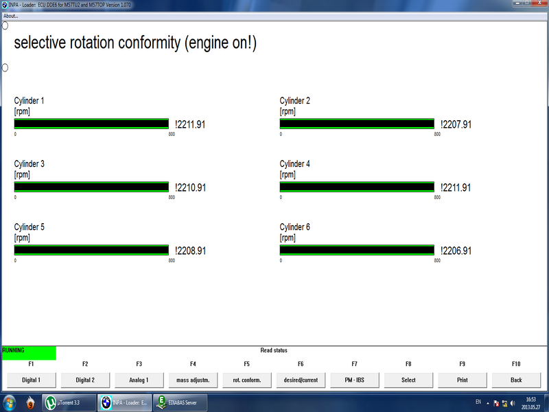

Isidejau atgal sena osm ( istojau i bereikalingai nusipirkusiu osm,kluba :) ) stebuklingai vel visi parametrai lyg geri,bet vaziuojant, kai apsukos sukyla 2000,vel pilna sauktuku,gal taip turi buti.
Istrynus,vel atsiranda 27 PGS-passive go system.Kokia jo paskirtis,dabar atrodo,kad ant laisvu apsuku,lyg netolygiai dirba variklis.Daugiau jokiu klaidu nera.
2000 apsuku.png [ 98.06 KiB | Peržiūrėta 15092 kartus(ų) ]
dfgh.png [ 108.6 KiB | Peržiūrėta 15092 kartus(ų) ]
apsukos33000.png [ 97.93 KiB | Peržiūrėta 15092 kartus(ų) ]

Deras rašė:
Cia tas pats buna kai zmogus paima palktuka ir nemokedamas juo naudotis pirstus nusidauzo. O i sauktukus nereikia ten ziureti reikia ziureti ka skaiciukai rodo.

Kuo didesnes apsukos,tuo didesni skaiciai.Jei taip turi buti,tai daugiau neiskosiu slieku.O tai vaziuoji,vaziuoji ir nieks negenda,isigijau laida ir pradejau ieskoti :)
