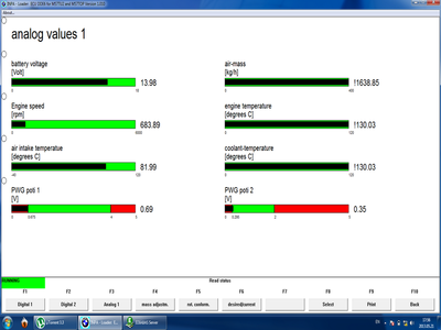

Ka tai galetu reiksti,pradejo masina is vietos netraukti,klaidu lyg nerodo ar ne ten ieskau .ačiū
uzves.png [ 107.94 KiB | Peržiūrėta 10653 kartus(ų) ]

osm gryba rodo, variklio temperatura taip pat.

Tai kad sauktukai net :)
StandartinėParašytas: 21 Geg 2013, 18:30
na man prie m47 irgi sauktukus rodo, bet viskas gerai. ten skale per maza, iki 16kg/h, o normaliai ant laisvu ~30 pucia. tai reikia i parodimus ziureti, prie webastos irgi kazkur sauktukus be reikalo rodo. man taip veikejas is buvusio bmw centro pagal sauktuka liepe osm keisti, lopas. isidejus nauja gavau lygiai tokius pat parodimus. bet 1600 cia zenklliai perdaug, ir m57 atrodo mg/hub matavimo vienetai. geriau su dis paziureti.

Atrakinus skydeli,temperatura rode 90 laipsniu,tai srauto matuokle keisti ar varyti,kad diagnostika padarytu,rimtesni meistrai.
StandartinėParašytas: 21 Geg 2013, 18:40
su tokiais parodymais panasu kad reikia keisti, bet a asmeniskai padariciau dar kitur diagnostika, pries isleidziant tam tikra pinigu suma. nemazai zmoniu pirko tos osm be reikalo.

Jei dar vaziuosiu,blogiau nieko nepridarysiu ?
StandartinėParašytas: 21 Geg 2013, 18:45
visai atjungti pabandyk.

Atjungus osm,pedalas geriau reguoja,bet dabar ismete klaida Increased emissions,kuri nedingsta ir vel ja pajungus.
StandartinėParašytas: 22 Geg 2013, 05:45
ir nedings kol nepajungsi gera osm. esu beveik tikras kad tavo osm galas, bet zmones buna klysta ...........
