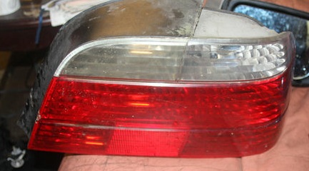

Kitajus ar ne?
E38.jpg [ 37.64 KiB | Peržiūrėta 12292 kartus(ų) ]
