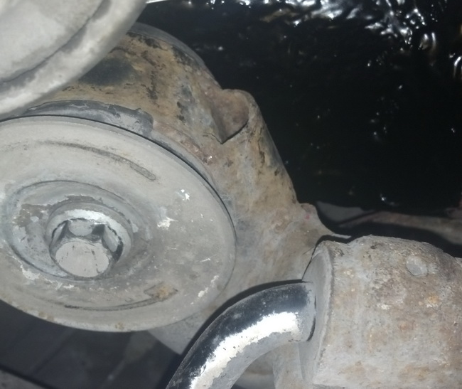

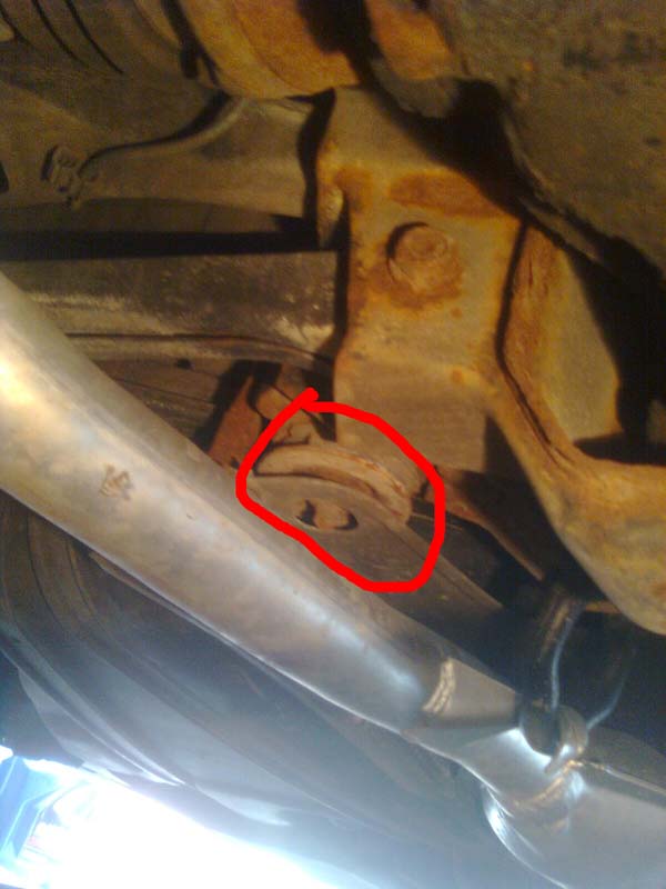

Pažymėtos vietos, tos pavojingosios vietos, kurios išplyšta?
Kartkartėm susukus vairą į kairę pusę ir pradedant važiuoti, jaučiasi kažkokia vibracija lyg iš kėbulo. Kame gali būti problema? Jei nuotraukose reduktoriaus tvirtinimas, tai abi pusės sveikos.

Isplista pirmoje foto balkio tvirtinimas is kebulo
StandartinėParašytas: 20 Bir 2012, 22:08
isplysta tie didieji sailenbloku tvirtinimai http://static.bmwfans.info/images/epc/MTEzOTRfcA==.png reduktorius irgi turi tris saienblokus pvz nr 4 ir http://static.bmwfans.info/images/epc/MTczNTg3X3A=.png nr 14
balkio tvirtinimai dazniausiai isplysta nuo rudziu ir nuo staigaus pajudejimo is vietos, ta prasme gauna didele apkrova, neatlaiko surudijus skarda ir isplysta varztai su visom verzlem kurios ipresuotos i kebula. tada reikia virinti (tvarkymo kainos 300-500lt) ziurint kur tvarkytis. zodziu rekia su keltuvu pasikelti ir tikrinti viska
StandartinėParašytas: 20 Bir 2012, 22:46

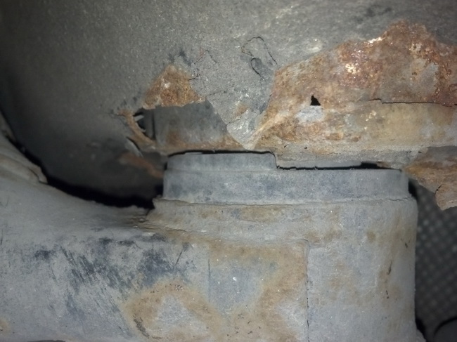

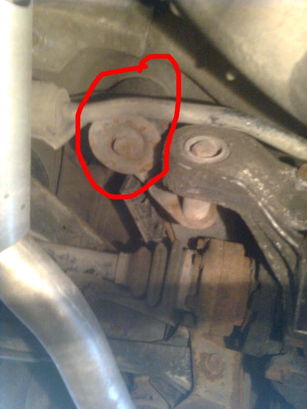

Isplysta ne nuo rudziu o nuo apkrovu ir konstruktivios klaidos iki mazgo modernizavimo 2000 metais.
Va paskutintas mano remontuotas E46.
Foto IKI ir PO remonto.
