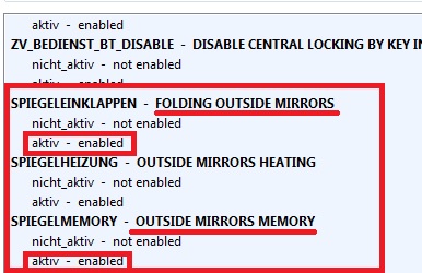

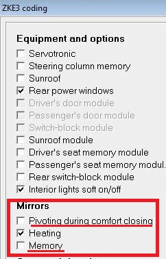

Sveiki. galit nukreipti kokio uzraso ir kokiam bloke ieskoti norit E39 FL suprogramuot kad nuo uzrakinimo uzsilenktu veidrodeliai, jei tai ymanoma?

gazas666 rašė:
man kazkodel nepavyko to padaryti, greiciausiai todel, kad tokios funkciojos E39 nepalaiko
StandartinėParašytas: 19 Geg 2015, 23:34
2008.10.25
2433
E90 318d M47TU2 BiTurbo
ex E46 320d M47
ex E34 535i M30
ex E46 318i M43
Jei gerai prisimenu tai turi but sodynes su atmintim, kad eitu toki dalyka padaryt
StandartinėParašytas: 19 Geg 2015, 23:43
2009.09.21
2515
_Darius_ rašė:
parodyk bent viena kas yra padares? pas mane sedynes su atmintim, veidrodziai fotochrominiai, zodziu pilniausias variantas, eina tokia funkcija sukoduoti, bet ji neveikia realiai, bandyta ne ant vienos auto
StandartinėParašytas: 20 Geg 2015, 12:09
siomka rašė:
pas bendradarbi 2000m, veidrodziai uzsilenkia.....taip pabandyk
mirr.jpg [ 45.73 KiB | Peržiūrėta 6689 kartus(ų) ]
mirror.jpg [ 44.07 KiB | Peržiūrėta 6695 kartus(ų) ]
Arba tiems dantratukams "batai"
