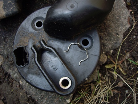

1.nuimamas oro filtras ir garso slopintuvas po oro srauto matuokle
2. atsukamos dvi verzles nuo plastmasines generatoriaus apsaugos, atsukamas akumo laidas, ir nuimama fiske (fiske nusiima prispaudus metalini laikikli o neraunant ji lauk)
Failo aprašymas: Generatoriaus plastmase
114.jpg [ 109.07 KiB | Peržiūrėta 5575 kartus(ų) ]

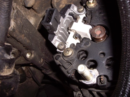

3. atsukti 2 varztus nuo angliuku schemos
Failo aprašymas: Angliuku schema
115.jpg [ 99.29 KiB | Peržiūrėta 5571 kartus(ų) ]
visas darbas

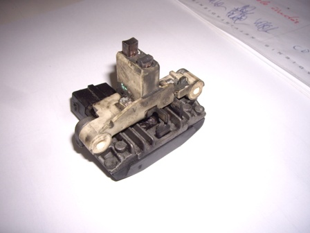

Stai kaip atrode mano seni angliukai
Failo aprašymas: Seni angliukai
12.jpg [ 68.42 KiB | Peržiūrėta 5576 kartus(ų) ]
Zerutis uzsiprase 250Lt uz nauja :)
