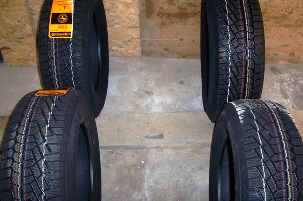

Sveiki ar asimetrinis raštas turi dešinę ir kairę puses?
Sudėjus pagal vidus -laukas gavosi toks paveikslas. Ar čia viskas gerai? (čia "eglutė" vienu atveju gerai stovi, kitu nelabai (mano supratimu)
Kaip turėtų būti teisingai (nes pradedu manyti, kad reikia pakeisti padangas) ?
padangos.jpg [ 93.73 KiB | Peržiūrėta 7431 kartus(ų) ]

jo, sukau smegenine ir as su panasiom :) deti reikia pagal uzrasus ir tiek, i protektoriaus rasta nereikia kreipti demesio :)

jei nera parasyta left/right arba nurodyta sukimosi kryptis, tada viskas gerai su tom padangom. svarbu nesumaisyt inside/outside pusiu - na uzsidet taip, kaip susideliojai fotkindamas.
cia tema apie tai:
http://forumai.bmw-klubas.lt/viewtopic.php?f=36&t=23405&st=0&sk=t&sd=a
nusipirkau dvi Nokian WR G2, parsivežu, pasidedu ant kiemo ir galvoju, ot sukčiai, abi kairias padangas davė :mrgreen: po to tik dašilo.
parašo nėra

Sveikinu su teisingu pirkiniu.Padangos tikrai labai geros! "Usinu" ir pats tokias. Montuojant reikia kreipti demesi TIK i uzrasa OUTSIDE. Nes INSIDE tu ant masinos jau nebematysi :)

Ačiū už nuraminimą, o pirkau atsižvelgdamas į tamstos patarimus ankstesniuose postuose. :)
