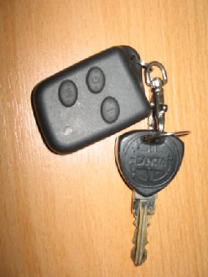

visi tų metų bmw, mersai ir opeliai turi komforto modulį, todėl tereikia iš signalizacijos pajungti dar vieną laidą (turbo timer, kartais kitaip vadinamas) ant centrinio uždarymo laido ir užprogramuot signalizacijoje ilgesnį (30-40sek.) impulsą. Viskas. Kokia signalizacija stovi? Bent pultelis kaip atrodo.?
pultelis stai toks ;] o imanoma paciam pasidaryt? ar gal tu moki taip padaryt? atsiskaityciau ;]
IMG_0110.jpg [ 23.82 KiB | Peržiūrėta 11612 kartus(ų) ]

raimis1432 rašė:
Čia bus Elita E50 (kodinis raktas), žemiau pateikiu nuorodą į montavimo instrukciją. Tau reikia VK1(valdymo kanalas) laido, schemoje raudonas, šį laidą sujungt kartu su melynu laidu (uždarymo laidas) ir priprogramuot funkciją 51-2. Jei ne karto nesi suvedinėjęs pin kodo, tai vargu ar suprograminsi. Aš aišku moku tą padaryt, bet neapsiimčiau, nelabai turiu noro ir laiko vėl krapštytis su signalizacijom. Nebent čia, forume galiu pasufleruot chebrai kas ir kaip.
http://www.kodinis.lt/images/graphics/1214573097.pdf

Dzzzima rašė:
hmm.. bet kad as neturiu signalizacijos knygeles, tai nezinau kaip ta pin koda suzinot...

Dzzzima rašė:
ant pačios signalizacijos bloko (bazės) yra lipdukas, baltas. Jei nėra ant jo, tai bus dar vienas, toks pats viduje. ;) Viską rasi po bardačiokų.
didelis dekui ;] o tuos laidus tiesiog nereikes atjungt nuo starterio blokavimo ir uzrakinimo? kaip suprantu tai reikes tik ipjaut laidelius ir juos sujungt papildomu laideliu,taisyngai supratau? ar reiks atjungt? ;]
