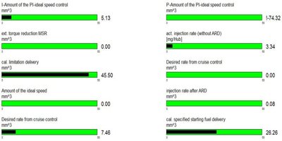

Ar čia normalūs osm parodymai? Ar reikėtų dėl kažko susirūpinti?
~800rpm
~3500rpm
Haters Gonna Hate

Medziaga apmastymams, kodel vienas is inpos rodikliu rodo gerai tik su minus zenklu? gal kokie laidai +- supainioti?
Failo aprašymas: Kova su vejo malunais [CENZŪRA]..
pi ideal jpg.jpg [ 60.73 KiB | Peržiūrėta 13288 kartus(ų) ]
StandartinėParašytas: 16 Kov 2015, 12:58
sinsay rašė:
Laidai "supainioti", bet tik ne masinoj, tu bent isigilink ka reiskia tas testas arba kitaip tariant kas tas ideal speed control,
vakar aiskinau, bet matyt tau nedaeina #-o
kas matuojama kubiniais milimetrais???

kiesha rašė:
Nepyk Kiesha! :lol: kur galima isigilint ka reiskia tas ideal? Inpos readme? Kur koks tutorialas
